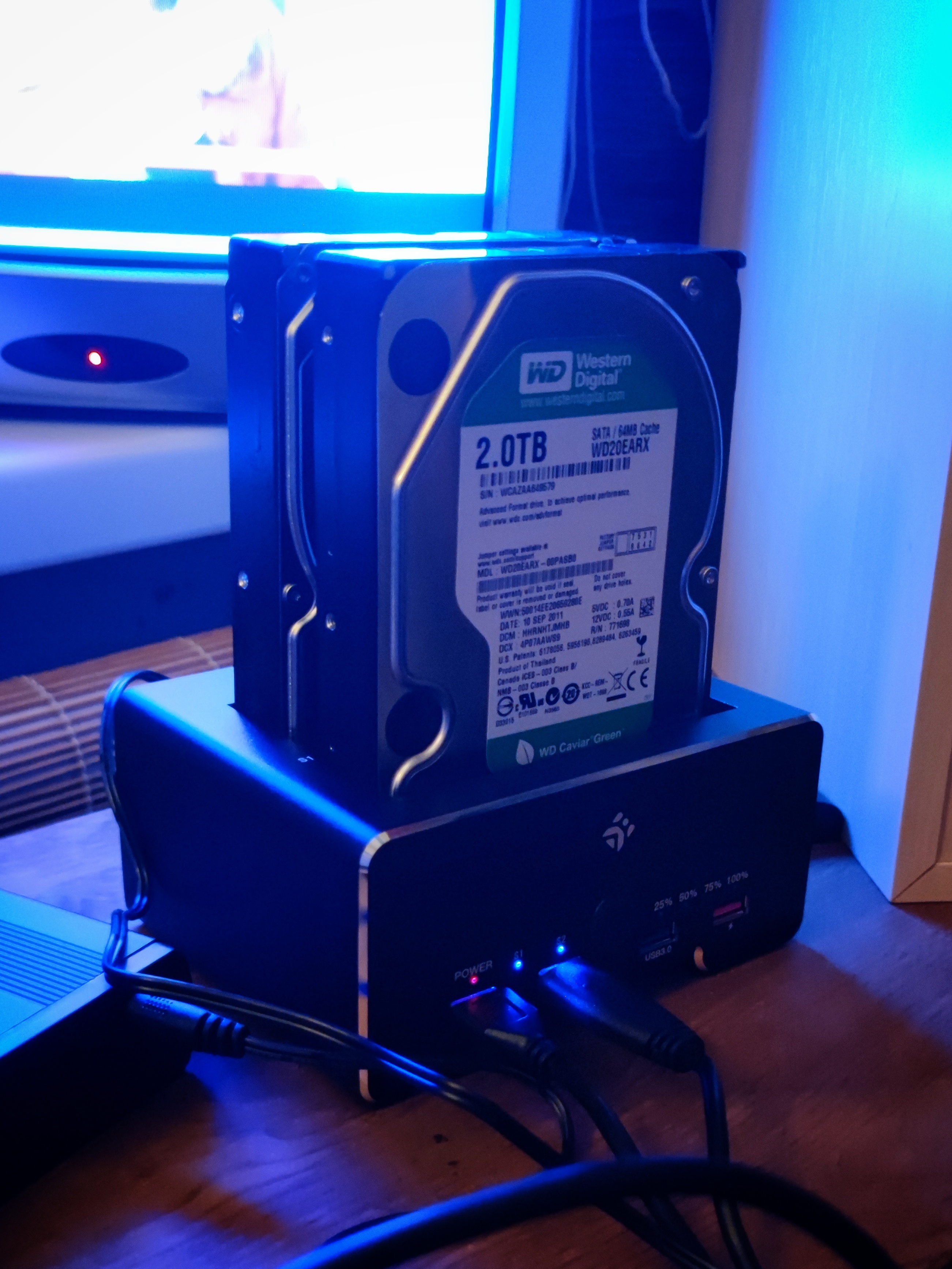

У меня по самбе фильмы не пролезают. Те, что пролезут, я и онлайн посмотрю, а качаю только увесистое - 60-100 гигов на фильмец. Пришлось немного городить огород с такой приблудой и втыкать непосредственно в шилд.

>>1146960
Что у тебя за локалка такая каловая, что по самбе не пролезают видосы?

>>1146962
Частный дом, два роутера (один как репитер). Смотреть-то можно, но затыки бывают.

Я и не таскаюсь, лол. Два полностью наполнены, на третий качает сам шилд. Просто кидаю ссылку с мобилы и всё.
