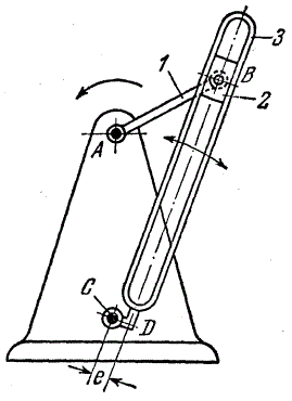

На пикриле кулисный механизм, если точнее, то ЧЕТЫРЕХЗВЕННЫЙ КУЛИСНЫЙ МЕХАНИЗМ С КАЧАЮЩЕЙСЯ КУЛИСОЙ. Настолько аутист, что не знаешь этого?

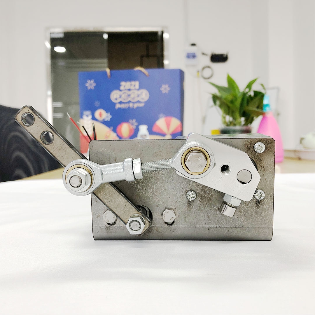

Короче, на, держи, 45£ - народу никого :) Почти без переделок скорее всего у тебя обойдётся, но там правда радиус плеча 94мм, а не 100 (d диска 20 см), как ты просишь:
Rocker Arm Motor Swing Actuator Reciprocating Reciprocating Motion Robot Drive Arm
Ищи на али, только .com, а не .ru

Вот ещё есть, но уже почти 100$, это на русском Али:
Поворотный двигатель с возвратно-поступательным движением, максимальная тяга 40 кг 150 мм, линейный привод с высоким крутящим моментом
У этоого уже кулиса 150мм, и она легко удлиняется при необходимости уголком 20мм (Кронштейн мебельный 80x280x20x4 мм) из Леруа Мерлен до 280мм. Чтобы сделать необходимую длину, нужна будет только дрель, ножовка по металлу & напильник
