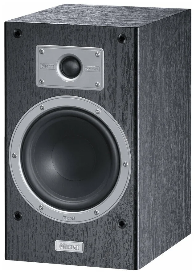

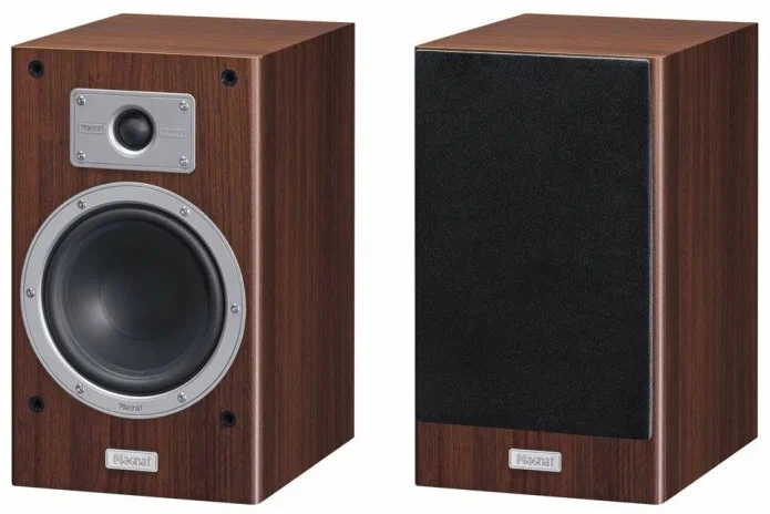

>>1143310
Уж лучше чуть добавь и купи Magnat Tempus 33

>>1143406
>чуть добавь
Чел, блядь, ты даун?
Нахуя ты пришел со своими пассивными коробками?
Ему нужно будет удвоить бюджет, чтобы взять их + усилок.
Аноним 22/04/23 Суб 15:48:11 1143763 59
>>1143545
Зато эти коробки звучат, а не пердят\шипят как те из которых он выбирает. А усилок можно найти б.у. за недорого
