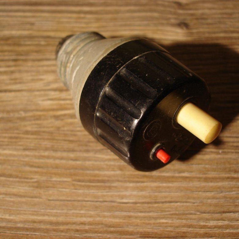

Дарова двачик,че делать,вот такие вот пробочки выбило. Как их чинить,моя комната F20

насколько помню они не чинятся(это типа предохранителя), но есть автоматы такого форм фактора, там две кнопки вкл и выкл.
Аноним ID: Щедрый Индиана Джонс 12/03/23 Вск 22:38:41 1138934 3
Если прямо срочно надо, раньше лечили их куском проволоки

>>1138831 (OP)
Выкручиваешь, из конца выпадет маленький предохраниель, пиздуаешь в магазин и просишь такой же, либо если срочно надо соединяешь оба металлических конца проволочкой, только смотри проводку не спали.

>>1138831 (OP)
Это где такой ХАЙ-ЭНД? В какой передовой стране он сохранился?
Такие пробки я видел последний раз в деревне, в середине 90х... Хотя нет, вру - керамические пробки там просто стояли рядом, на всякий случай. В работе были совместимые автоматы, типа пикчи.
Что тебе делать:
1)Зови того, кто за эту хуиту отвечает.
2)Выкручивай свою пробку и пиздуй с ней в сельпо. Может в той деревне, где они в ходу, они еще продаются в магазинах.
3)Делай ЖУЧОК. Соеденяй резьбу и пимпу ТОНКОЙ проволочкой.
3)
