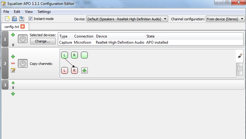

ПОМОГИТЕ. у меня есть ебейшая древнейшая колонка свен. вторая сломалась и осталась только правая. по пенис # OP 20/01/23 Птн 23:31:55 1133944 1

ПОМОГИТЕ. у меня есть ебейшая древнейшая колонка свен. вторая сломалась и осталась только правая. подключена к ноуту через тюльпан (белый и красный) переходящий в аукс. проблема в том, что я не ебу как настроить чтобы звук был не стерео а моно. и в играх и музыку когда слушаю если там стерео слышу только правую сторону. есть варик как нибудь это пофиксить?

Поставь Equalizer apo, на вкладке config удали всё лишнее и добавь штуку которая называется copy channels
Там проведи стрелочку от нерабочего канала сверху на рабочий снизу, получишь моно на своей колонке
Пикрил под цифрой 2 это оно, добавляет звук из левого канала на правый
То что под цифрой 1 тебе не нужно
Аноним # OP 21/01/23 Суб 10:46:28 1133968 3

>>1133948
сделал все как ты сказал, не помогло(((
Аноним ID: Талантливая Моника Геллер 21/01/23 Суб 11:21:38 1133969 4

пенис # OP 21/01/23 Суб 11:50:02 1133975 5
>>1133969
не думал что все так просто!! спасибо большое!
Аноним ID: Страстный Супер Марио 21/01/23 Суб 12:55:24 1133992 6
>>1133968
Звуковуха не та выбрана справа сверху
