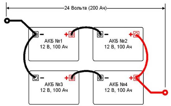

Братаны из /t! Вопрос есть, в голове чешется и интересно. Есть инвертер DC24-AC220 на 3500Вт. Есть Аноним # OP 04/12/22 Вск 20:17:16 1130132 1
akb.jpg 74Кб, 934x544
934x544
Братаны из /t!
Есть 4шт. акума 12В по 100Ач
Как лучше их приконопатить к инвертору. Вижу две схемы в голове, нарисовал. Подскажите какая правильная?

Аноним # OP 06/12/22 Втр 21:55:40 1130296 3
>>1130170
Просто я думал, что если сделать как я нарисовал на левой схеме, то токосъем будет уже на самом инверторе и акумы будут меньше портится
Аноним ID: Трепетный Усыня 08/12/22 Чтв 18:59:06 1130449 4
>>1130170
Так соединяют только долбоёбы.
Аноним ID: Трепетный Усыня 08/12/22 Чтв 18:59:58 1130450 5
>>1130132 (OP)
Правильный вариант справа.
Не слушай всяких гомосексуалистов, отсасывающих за 3 секунды в гугле.
Аноним # OP 10/12/22 Суб 22:36:11 1130609 6
>>1130450
а почему левый не правильный?
Аноним ID: Трепетный Усыня 11/12/22 Вск 16:31:04 1130646 7
>>1130609
Больше разбалансировка.
Аноним # OP 18/12/22 Вск 01:55:20 1131196 8
213.jpg 38Кб, 456x268
456x268
А про этот вариант что скажете?
