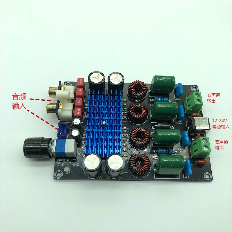

Боишься связываться с совком, а денег нет? Ищи на Али по ключевому слову TPA3116. Есть готовые решения и даже с блютусом долларов за 60. Так себе усилители, могут шипеть, особенно с комплектным дешёвым БП, но компактные и - ололо - новые из магазину. Кабель для подключения - 3.5 jack - 2хRCA.

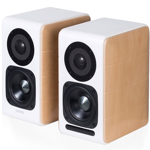

Хочешь мультимедию, все эти Микролаб-Свен-Креватив "колонки для компьютера"? Too bad. Edifier в целом менее плох, чем прочие.

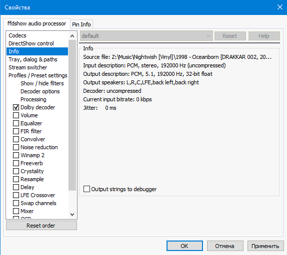

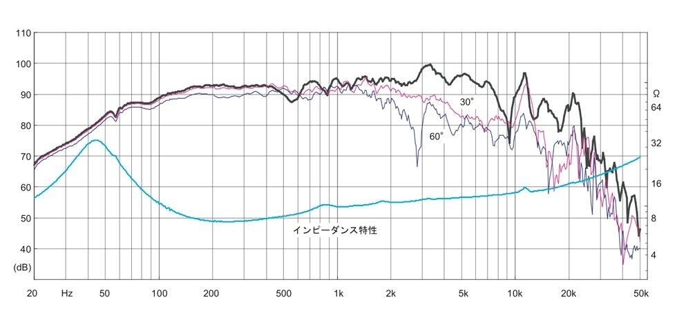

>>1148044
Если у тебя уже нормально расставлена стереопара и есть четкая панорама с явно различимыми фантомными источниками, глубиной и т.п., то центр как бы и не нужен.
Проблема центров в том, что они в массе своей положенные на бок MTM c предельно кривой дисперсией, так что если ты не поставишь коаксиал или полноценый трёхполосный центр (у которого посредине мелкий среднечастотник и пищалка над ним), то тембрально ты картинку только испортишь.
Плюс родного контента под такое - десяток альбомов из шестидесятых, в остальных случаях будешь есть апмикс/даунмикс.

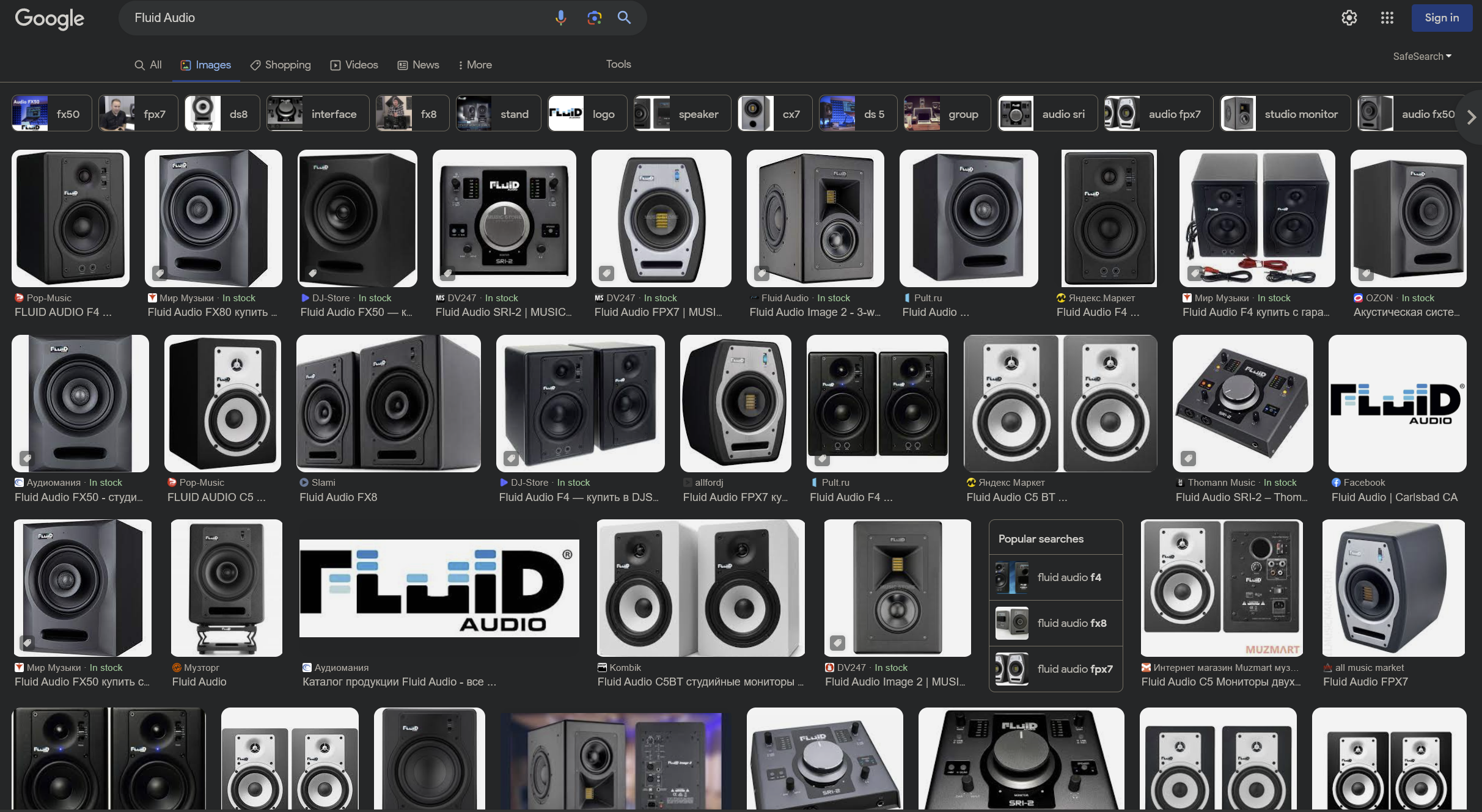

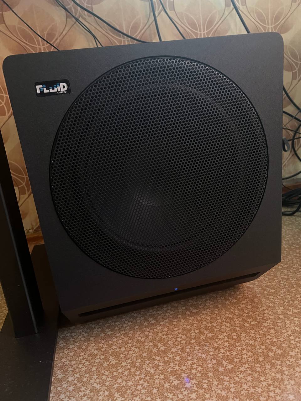

>>1147990

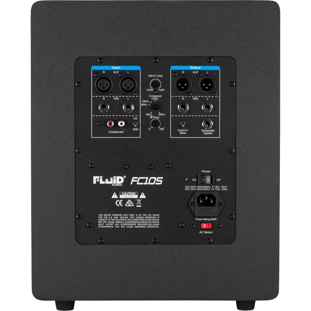

Дизайнерская ёбань ваше Флюид Аудио. Делать мониторы на напомаженных автокоаксиалах - это инженером от бога надо быть.
>>1147989
Начнём с того, что одни только бехрингеровские копии Генелеков принесли музыке на порядок больше пользы, чем вся работа Зуккаро от рождения и до смерти. По твоему городу десятилетиями пашут тысячи их пультов, усилителей, интерфейсов - это вполне хорошие изделия, дешевые, сердитые и надежные.
Вот PA-системы у них не задались. У пластиковых активных удачные рупора, кросс сведен нормально, но корпуса - те ещё погремушки. У фанерной серии строго наоборот.
>>1147983
Ватт больше, D-класс для сабов лучше, динамик больше. У Бехра 10", у гендерФлюида 8. 8" - довольно смешной размер для саба.

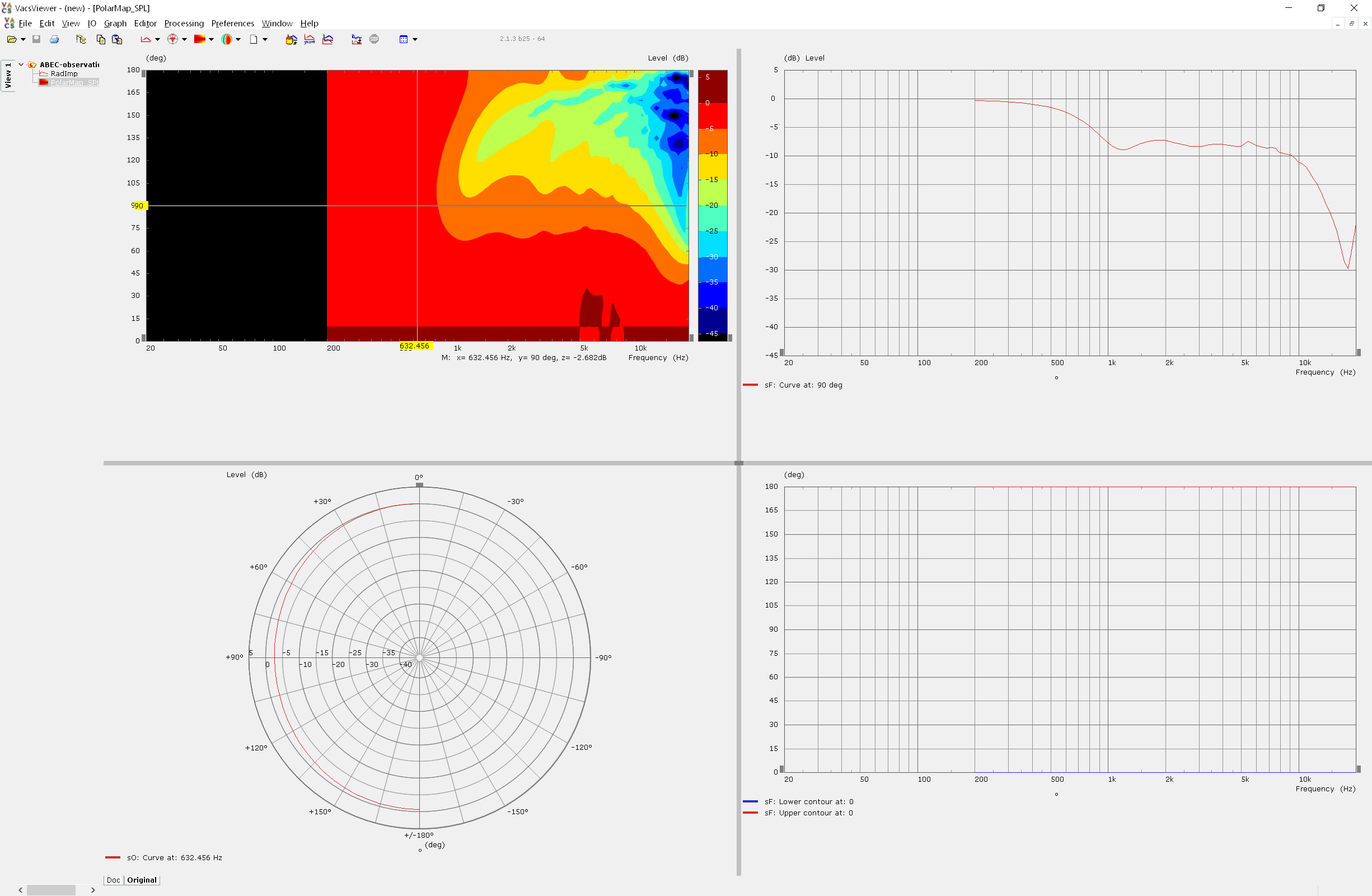

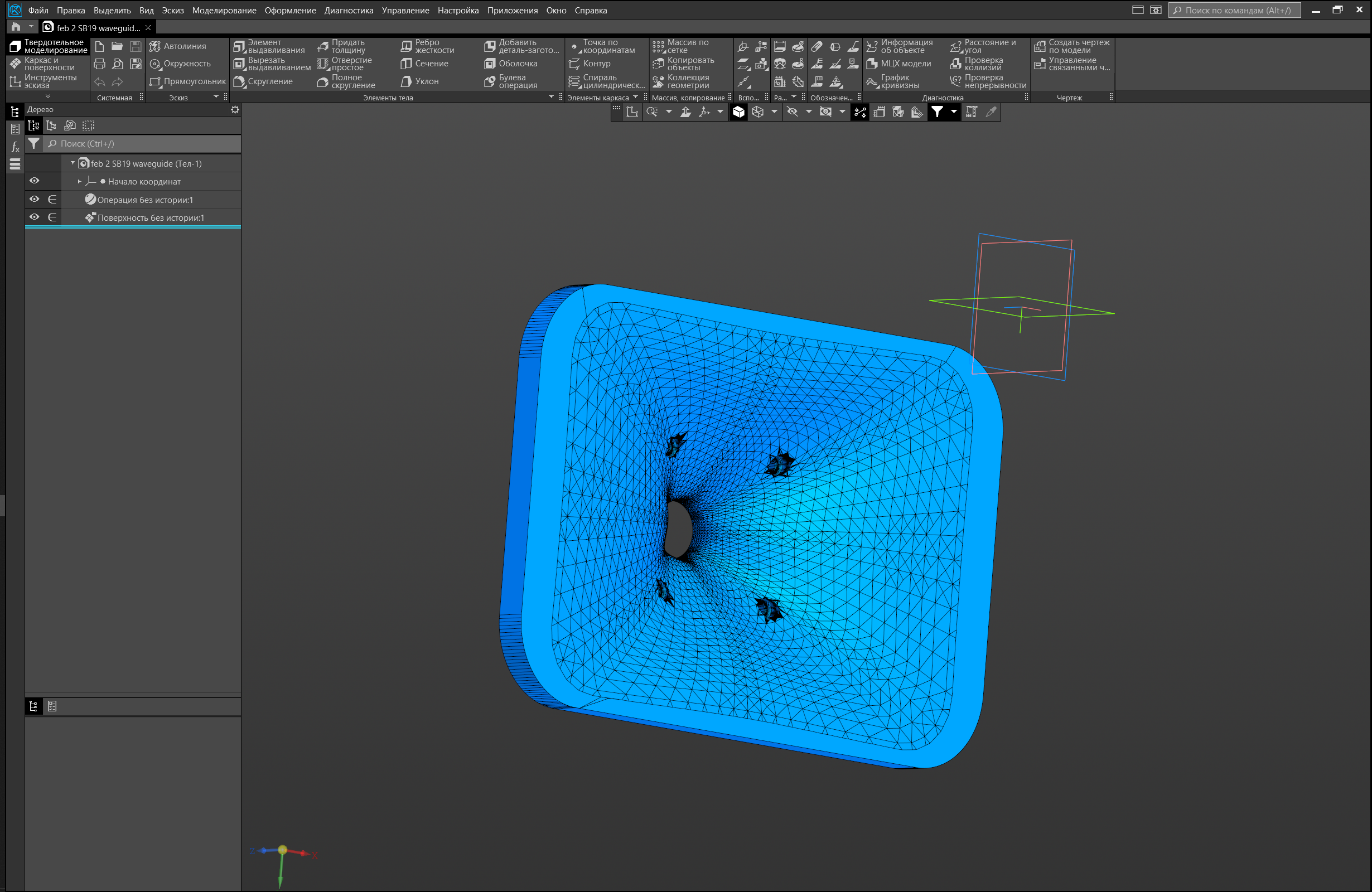

>>1147958
>что это за расширение .stl, для фрезера какого то ЧПУшного ?
Да, выходной формат для фрезеров и 3D-принтеров. Пик1 - как раз один из вариантов, с уменьшенными дифракторами.
>инженеров-акустиков у нас нет
Увы. Зато есть хороший спец по усям!
https://forum.vegalab.ru/showthread.php?t=88244
Его модули как минимум не хуже Purifi'евского оригинала, можно смело в самопальную М2 ставить.

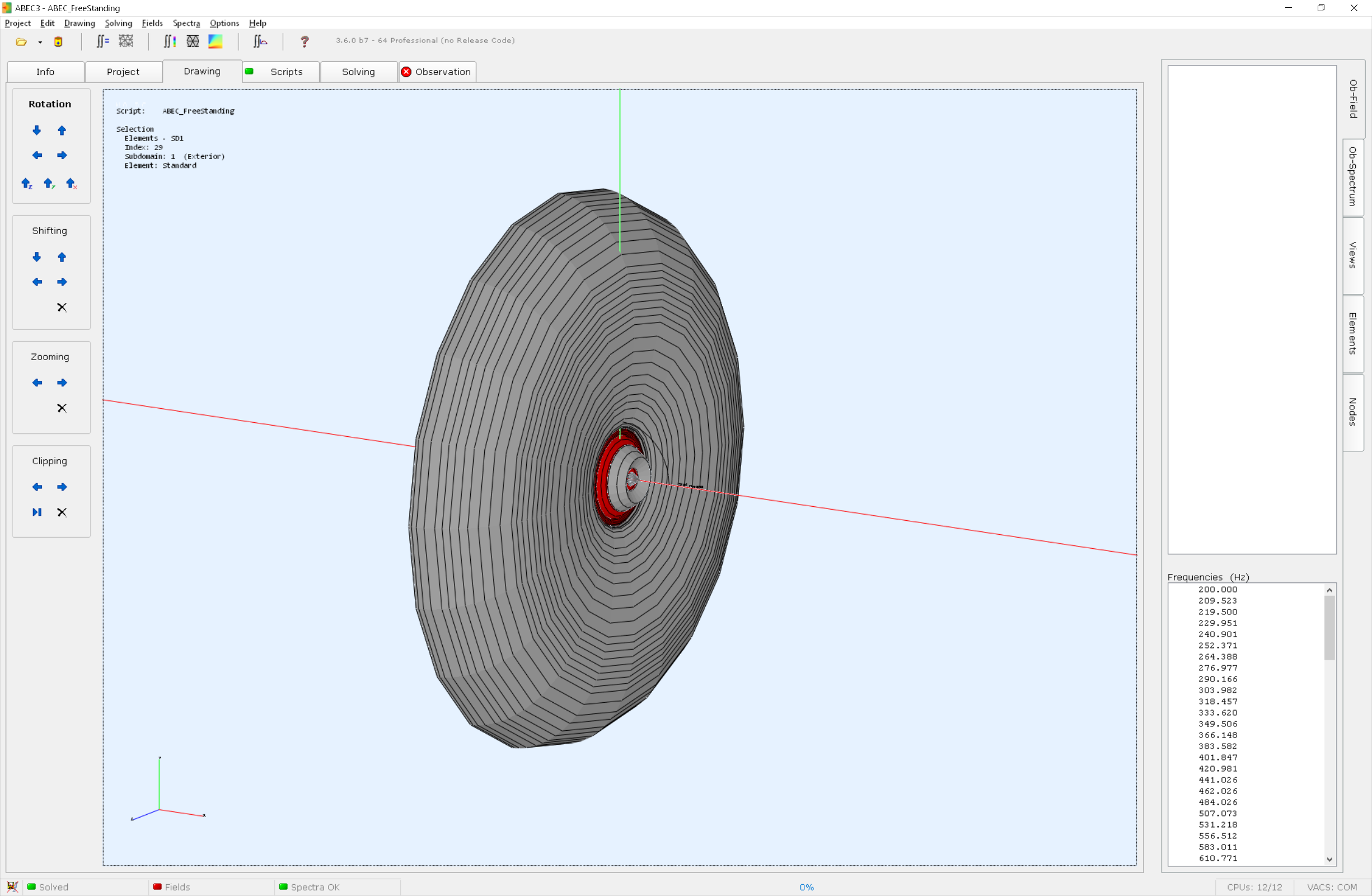

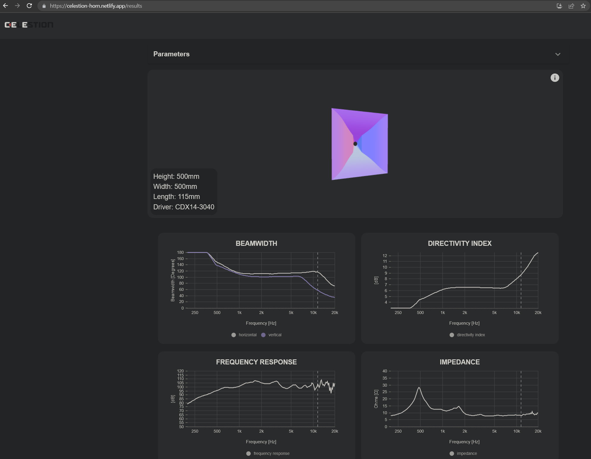

>есть ли такая программа в доступе, которая может делать модели этих рупоров, при заданных характеристиках ?
Есть "редактор" от Celestion, чисто поглядеть, как выглядят разные рупоры. Он не особо хорош, но поиграться на полчаса можно.
https://celestion-horn.netlify.app/
Модельки скачивать не предлагает.
Если всерьёз, то сейчас обычно работают в связке ATH+AKABAK/ABEC. Кривая обучения средне-крутая, человек должен уже представлять, как работает рупор, какими кривыми описывается, но эта связка позволяет добиваться серьёзных результатов на уровне того же волновода от М2 и выше. В этой связке я считал, например, широконаправленный волновод к BEAG HEC-45 на замену штатному клону JBL 2405 (пикрелейтид 3, 4).

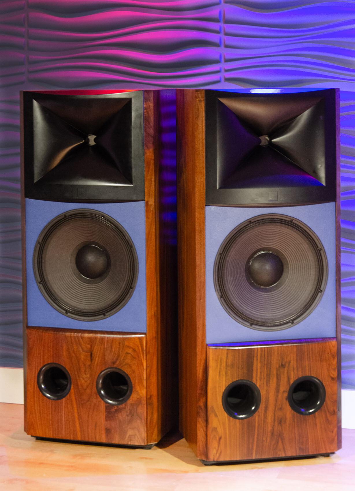

>>1147959
Строго комплектующие там 2430 долларов; чел на реддите умудрился уложить пик1 в 3000, и ещё усилители/DSP с ебея на 1200.
...продолжая про синтез рупоров. Связка ATH+ABEC не автоматизирована, посему на входе должен быть достаточно адекватный начальный вариант. Она работает скорее как цифровое прототипирование, чем полноценный синтез - делаешь матмодель, она автоматом переводится в поверхность+интерфейсы для симуляции в граничных элементах, симулируется, ты с недовольным лицом смотришь на графики, дорабатываешь коэффициенты в уравнении и идёшь на новый цикл. Хековский волновод занял 30 итераций, но я, например, не допиливал дисперсию на верхней октаве.
Минимум у одного человека есть работающий фреймворк оптимизации на этой связке, но он его не релизил.
Немцы работают в связке Mathlab+Comsol. Комсол менее точно решает акустические задачи, чем специализированные МГЭ-симулляторы, но удобно автоматизируется. Посему у них получается именно (очень длительный) синтез рупоров: ты программе желаемую ширину луча, она тебе через 200 итераций и неделю реального времени профиль. Здесь можно посмотреть на их приключения:
https://www.diy-hifi-forum.eu/forum/showthread.php?14139-Wir-basteln-ein-Waveguide-oder-Constant-Directivity-wie-geht-das

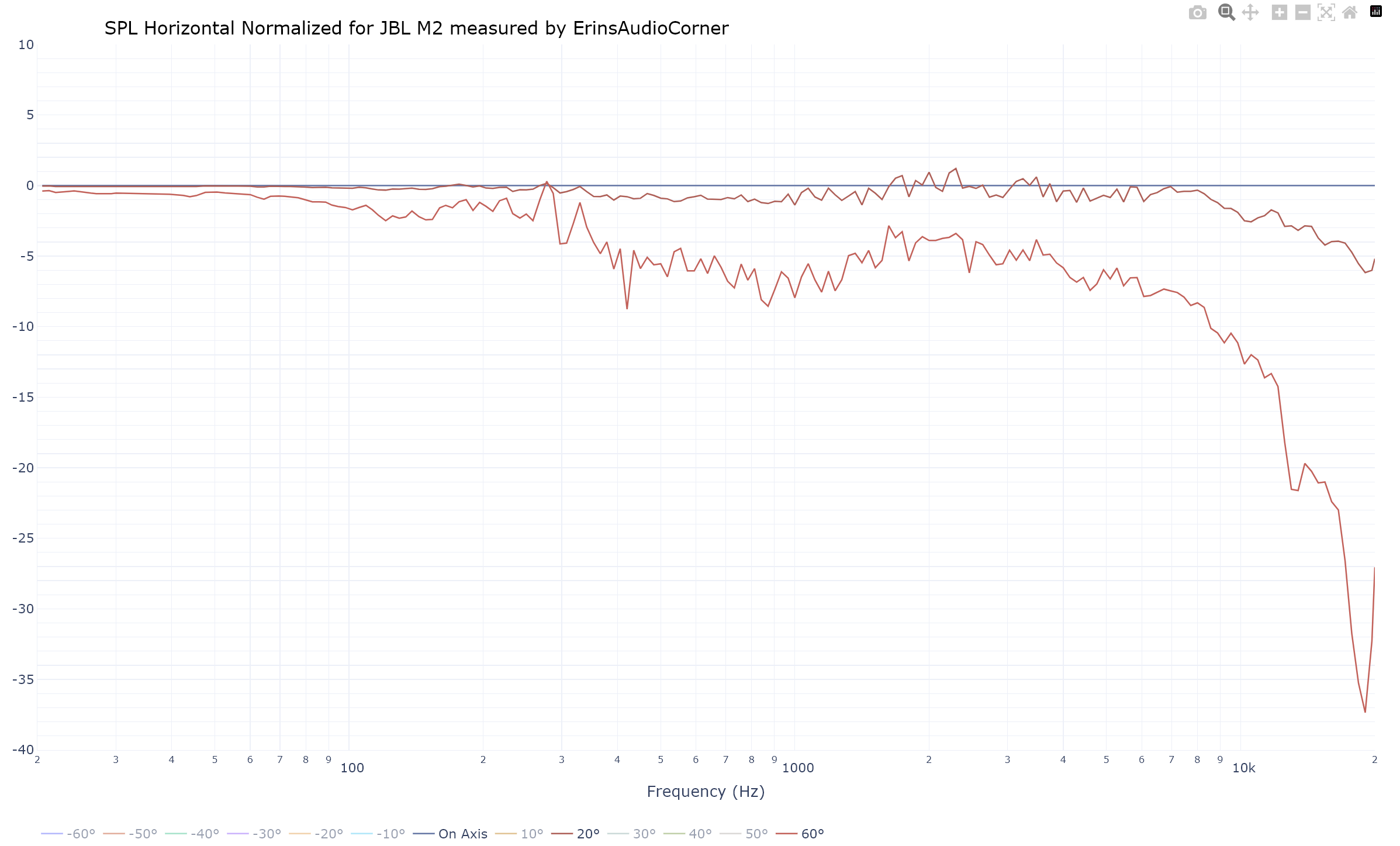

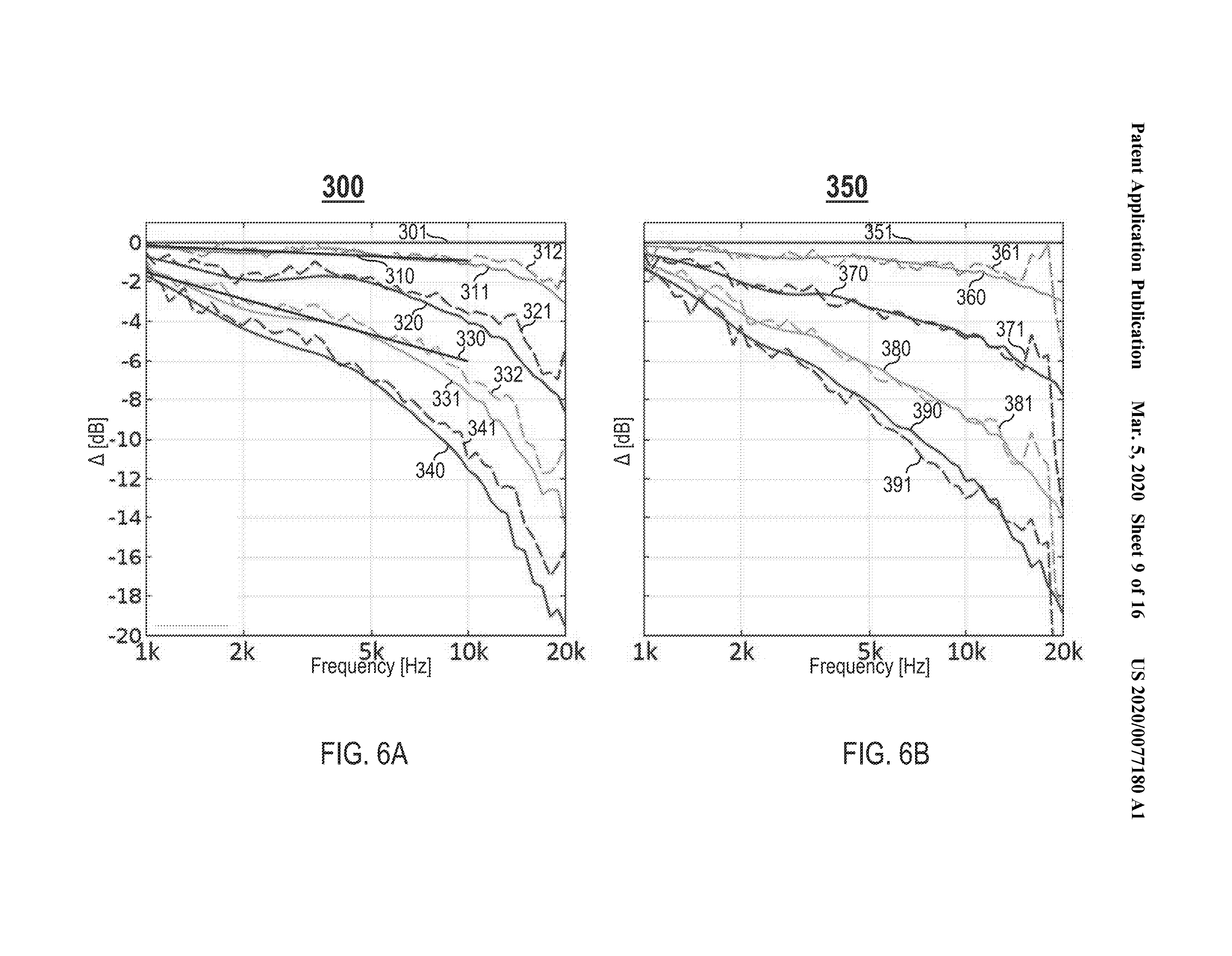

>>1147958
>как для дебилов поясни пожалуйста

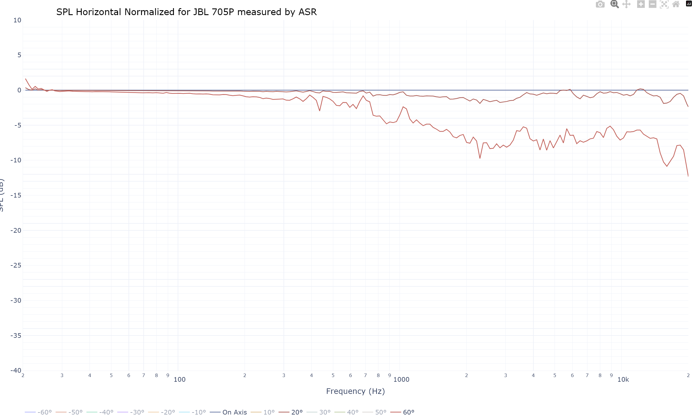

Благодаря работам Тула на канадский NRC, а также Кевина Вокса сначала в Snell, а затем на Ревел было известно, что желательно обеспечить на месте прослушивания линейную АЧХ при линейной осевой АЧХ. Поскольку эти две вещи несочетаемы, хорошим вариантом будет также линейная осевая АЧХ и линейно спадающие с ростом частоты внеосевыя АЧХ и АЧХ на месте прослушивания. Когда Ревел, Харман и JBL стали родственными сущностями, эти общие знания, ранее хорошо показавшие себя на практике в производстве Ревелов, были применены к M2, мониторам 7 серии, 63 серии хай-энда, обожаемым на дваче ккк LSRкам и прочим Synthesi. Спасибо Чарлзу Спринклсу.
В численной форме условия сформулировали так: осевая АЧХ - горизонтальная прямая 301 на фигуре 6А, АЧХ 20 градусов - прямая 310 с наклоном 1 дБ/декада, АЧХ 60 градусов - прямая 330 с наклоном 4 дБ/дек. Выше 10 кГц условия не заданы, поскольку а)симуляции числленно нестабильны при приемлемой частоте сетки б)ход АЧХ зависит от формы волнового фронта на выходе драйвера, который, скорее всего, в симуляции был условно задан плоским
Форму волновода задавали три кубические кривые Безье: профиль горизонтальный, профиль вертикальный, профиль диагональный. Волновод считался расположенным в бесконечном экране. Итерация считалась, скорее всего, в Комсоле, результы передавались Матлабу, который варьировал коэффициенты в уравнениях кривых, передавал в Комсолл и так далее, пока 3 симулированные АЧХи не сходилась с заданными прямыми с допуском +-0,5 дБ. Мы видим артефакт подхода: отвязанные кривые для углов 40 и 80 градусов кривоваты.
"Живая" М2 не полностью сходится с симуляциями из патента. Как и 705, она скорее тяготеет к постоянной направленности, когда внеосевые АЧХ параллельны осевой, но делает это менее скурпулёзно, чем 705, из-за полуторадюймового выхода. Для того, чтобы задавать направленность на частотах выше 8 кГц системе "головка+рупор", требуется точный учёт формы волнового фронта на выходе драйвера и его трансформация - чего, видимо, разработчиками не делалос или делалось недостаточно тщательно. Но об этом, как и о некоторых ограничениях метода цифрового синтеза, в следующий раз - если интересно.

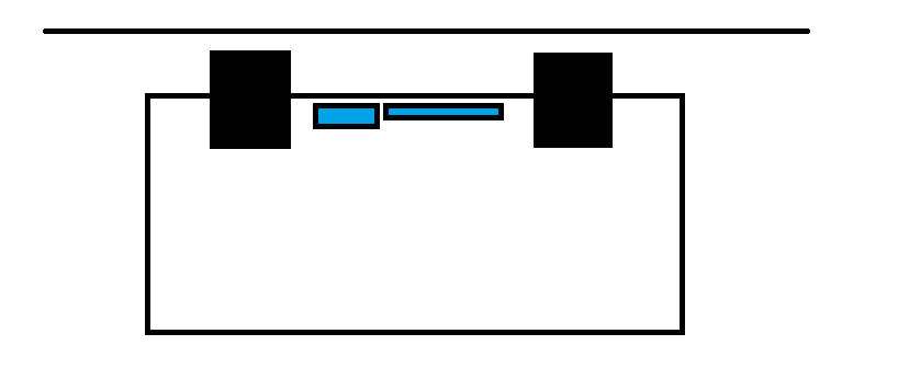

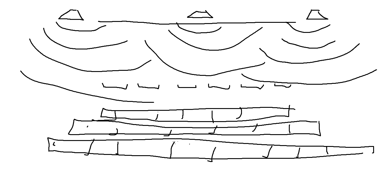

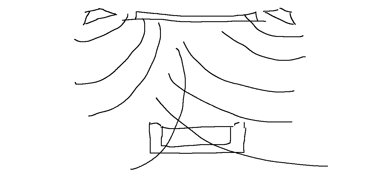

>>1148044
>Добавление центрального канала без тыловых даст какой-нибудь положительный эффект?
Надеюсь, эти две корявых картинки дадут примерное представление.
Центр - дань киноформату, где он просто необходим для сидящих в середине зала зрителей, а это самые популярные и важные места.
Как правильно заметил анон выше, при правильно расставленой стереопаре и плюс если у тебя не разнос на 5+ м в ширину при узкой области просмотра/прослушивания в 1-2 диванных места, центр сам по себе воообще не сделает никакой погоды. А для стерео-контента будет и вовсе вреден,

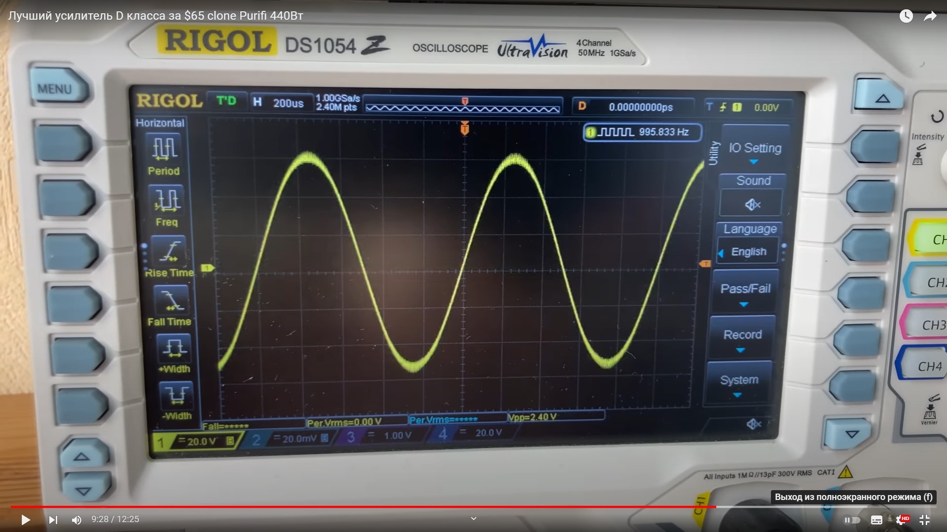

Ютюб канал лохотронщика
На синусе виден вч шум амплитудой процентов 10 - на вскидку это вольта 4 пойдет вч шума на твиттер, но вася показывает замеры только до 20 килогерц
https://www.youtube.com/watch?v=O9tTD5XfD64

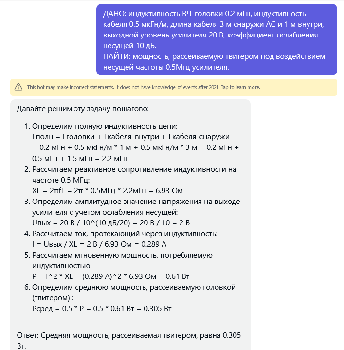

Аноним 02/06/23 Птн 13:25:25 1148154 56
1536295882741.jpg 292Кб, 1920x1080
На нч сигнале присутствует грязь от несущей частоты
Похуй на шум, изза этой хуйни могут твитера погореть
Аноним 02/06/23 Птн 13:35:40 1148156 57
image.png 4281Кб, 2000x1500
2000x1500
>>1148154
ДАНО: индуктивность ВЧ-головки 0.2 мГн, индуктивность кабеля 0.5 мкГн/м, длина кабеля 3 м снаружи АС и 1 м внутри, выходной уровень усилителя 20 В, коэффициент ослабления несущей 10 дБ.
НАЙТИ: мощность, рассеиваемую твитером под воздействием несущей частоты усилителя.

>>1148153
> напряжение питания +/-60В
> на выходе 40 вольт неискаженки
То есть от 120 вольт питания всего 40 вольт на выходе)))
Его уделает обычный усилок B класса на мосфетах
02/06/23 Птн 13:48:23 1148158 59
>>1148153
На резисторе красивый вроде бы синус, но на реальной акустике будет каша так как адекватную ООС реализовать с таким МЕДЛЕННЫМ усилителем невозможно

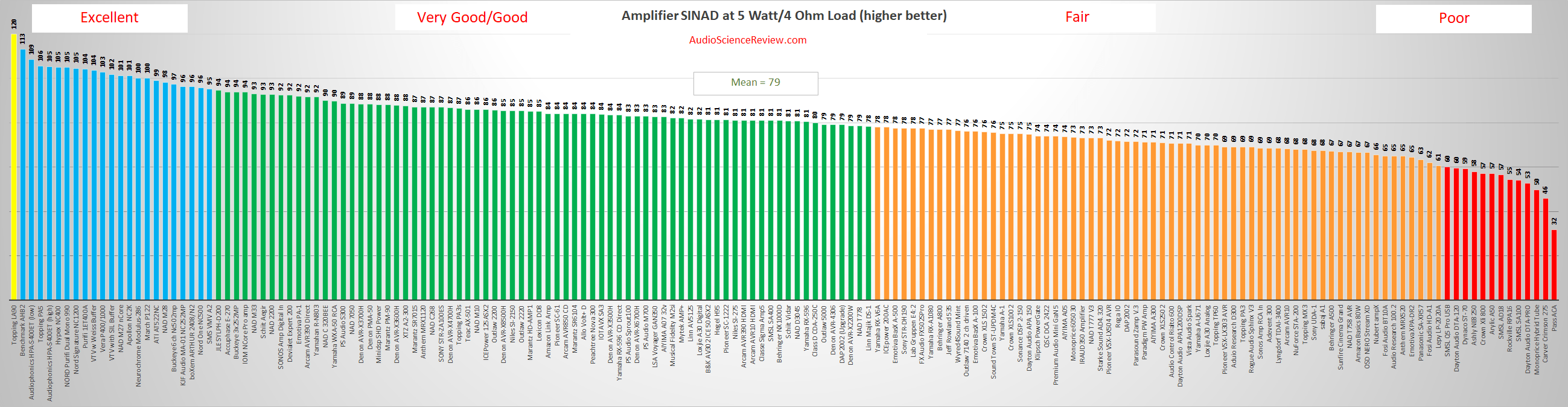

1565033391865.png 35Кб, 1088x930
1088x930
Зачем собирать самоделку из китайского говна и палок если можно купить с заводской гарантией готовый профессиональный усилитель CPS2.4 от известной американской фирмы ELECTRO-VOICE на АМЕРИКАНСКИХ транзисторах с граничной частотой ЧЕТЫРЕ МЕГАГЕРЦА?
Ответы и рваные сраки D-даунов приветствуются

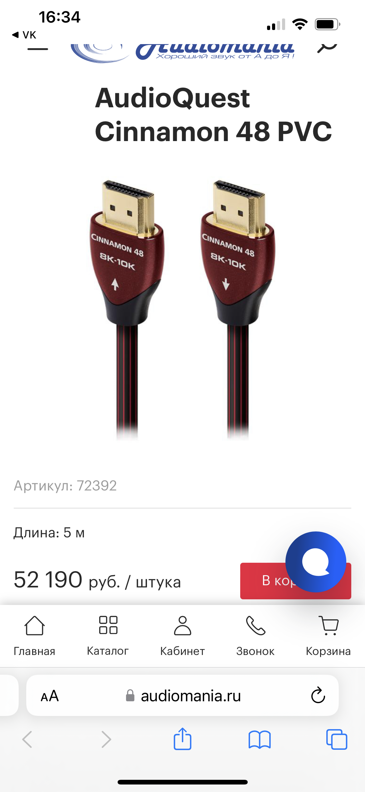

168571196978978[...].png 1521Кб, 1170x2532
1170x2532

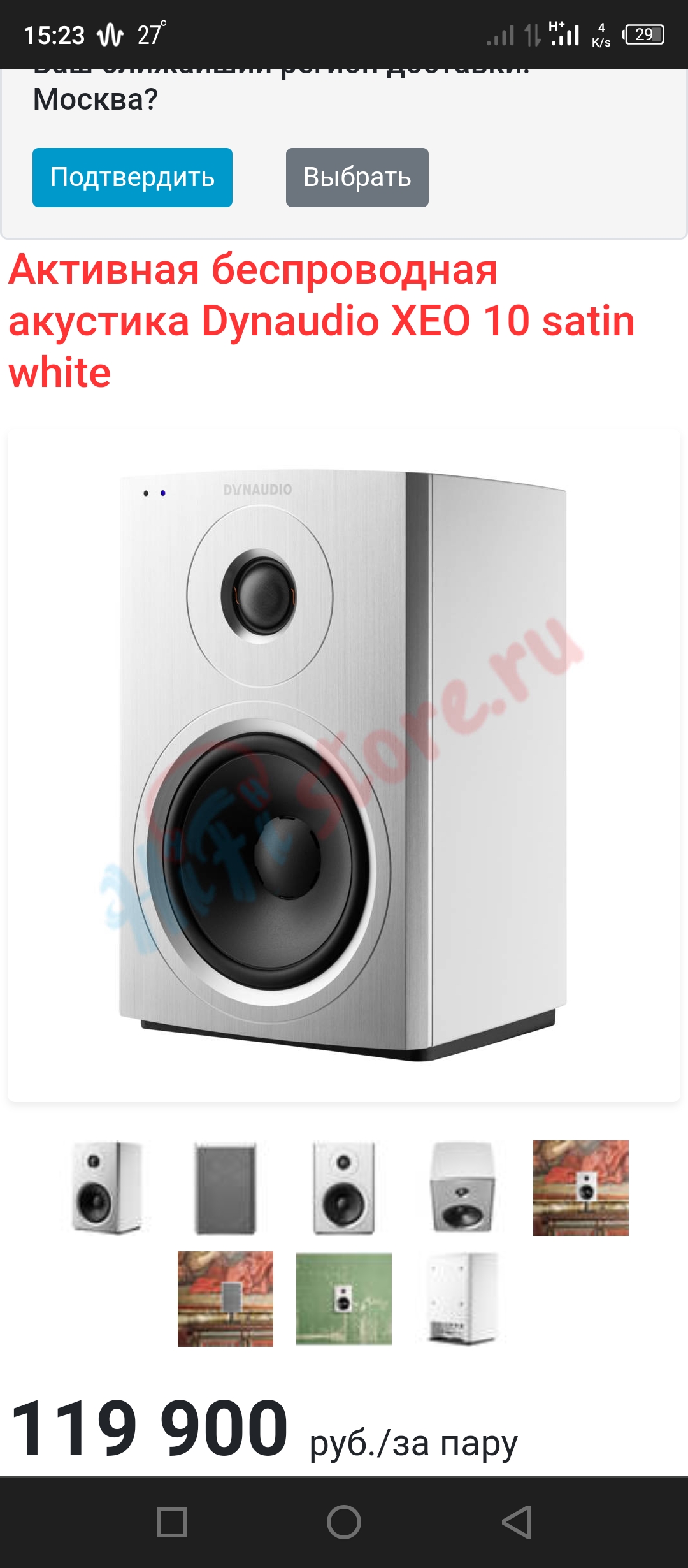

Посидел в треде, мне теперь реклама предлагает кабеля по 50к.

02/06/23 Птн 18:26:38 1148176 73
1604093173011.png 13Кб, 576x515
576x515
1591063657884.png 14Кб, 574x511
574x511
Прицепил программный Dolby Pro Logic II
Звук стал "красивее" , слышно что увеличился динамический диапазон
Но это уже вмешательство в звук и украшательство
А ведь некоторые тела слушают свои ресиверы с говноцапами и аудио процессорами, и думают что это и есть "качество"
Аноним 02/06/23 Птн 18:47:50 1148178 74
>>1148176
Пролоджик нужен, чтобы растянуть стерео на пять колонок. В основном использовался в говнокомплектах ДК в эпоху двд и второго плейстешена. Музыку через ресивер с включенным пролоджиком слушают единичные ебанашки, обычно все переключают на стерео. А ты, выходит, не просто ебанашка, а эмулятор ебанашки.

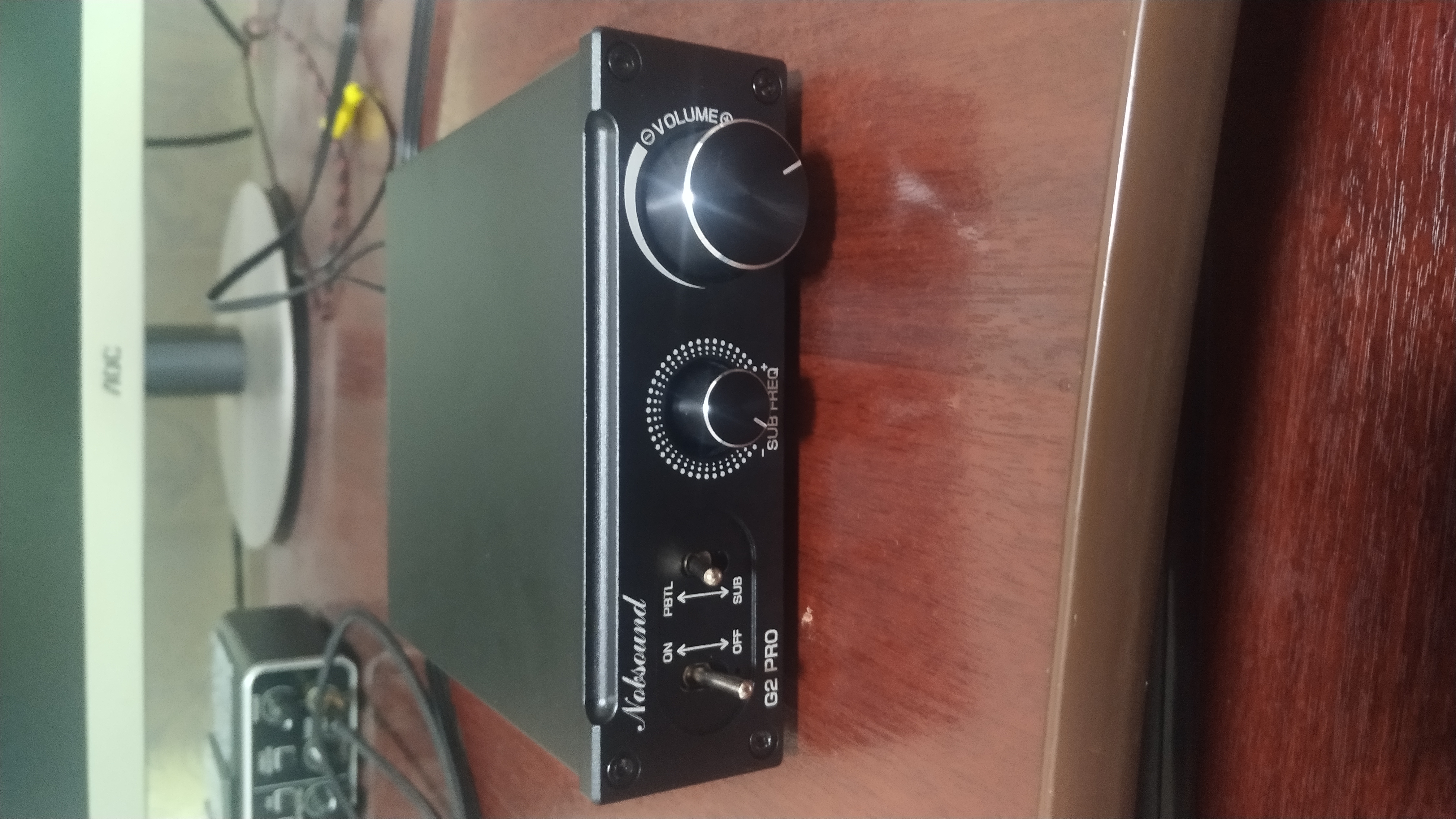

>>1148194
у меня юниверсум 188 подобного уровня, 50 ватт на восемь ом выдает
неплохо играет но его совок на 808 транзисторах переигрывает по динамике запад экономил и экономит на толщине проводов и это влияет, хотя сейчас китай превзошел даже запад в плане экономии на звуке

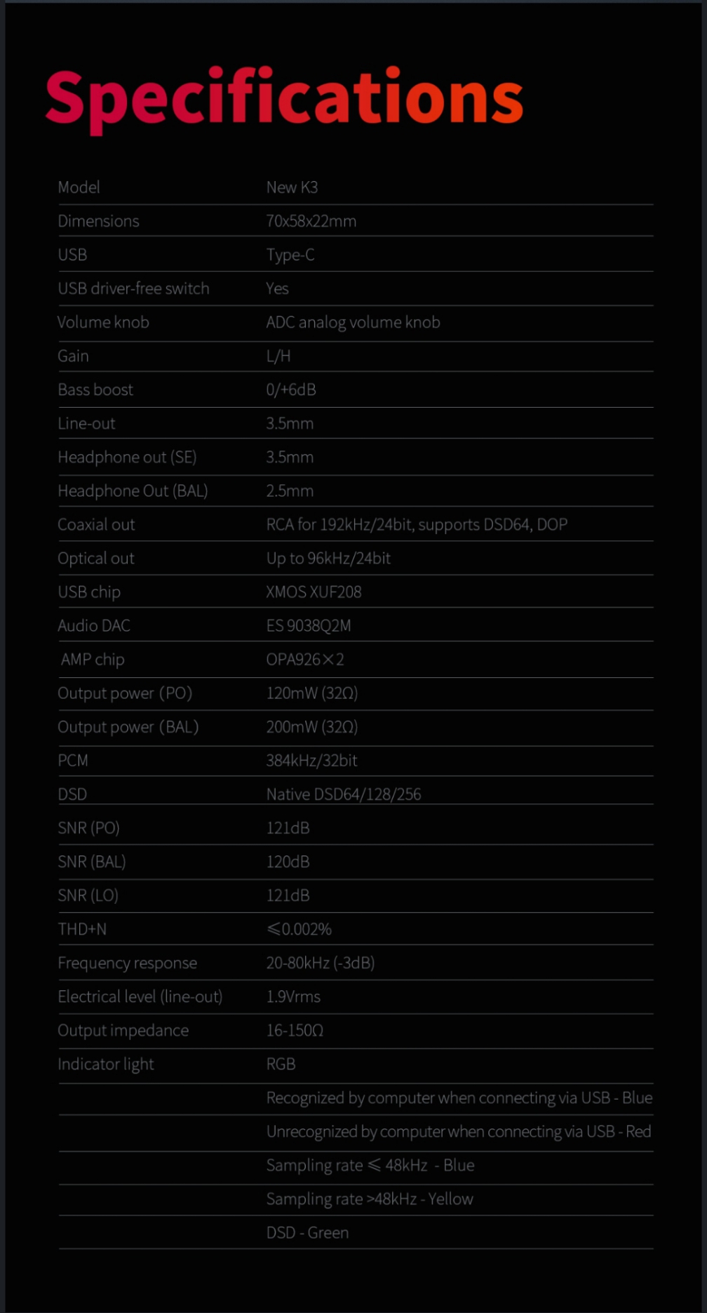

Screenshot20230[...].jpg 352Кб, 1008x1871
1008x1871
Аноним 03/06/23 Суб 20:31:59 1148270 111
>>1148265
наверное пойдет, не гуглится выходное сопротивление указанных микрух
серия компьютерных встроенных звуковух alc888 в режиме усилителя наушников имеет выходное сопротивление 1 ом

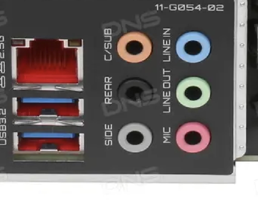

Аноним 03/06/23 Суб 21:13:07 1148273 112
>>1148270
Реалтек у меня давно сдох, почему и слушаю через 3.5 монитора. Да и до того как сдохнуть он тем ещё говном был.
Пойду ещё в наушникотред спрошу насчёт этой приблуды

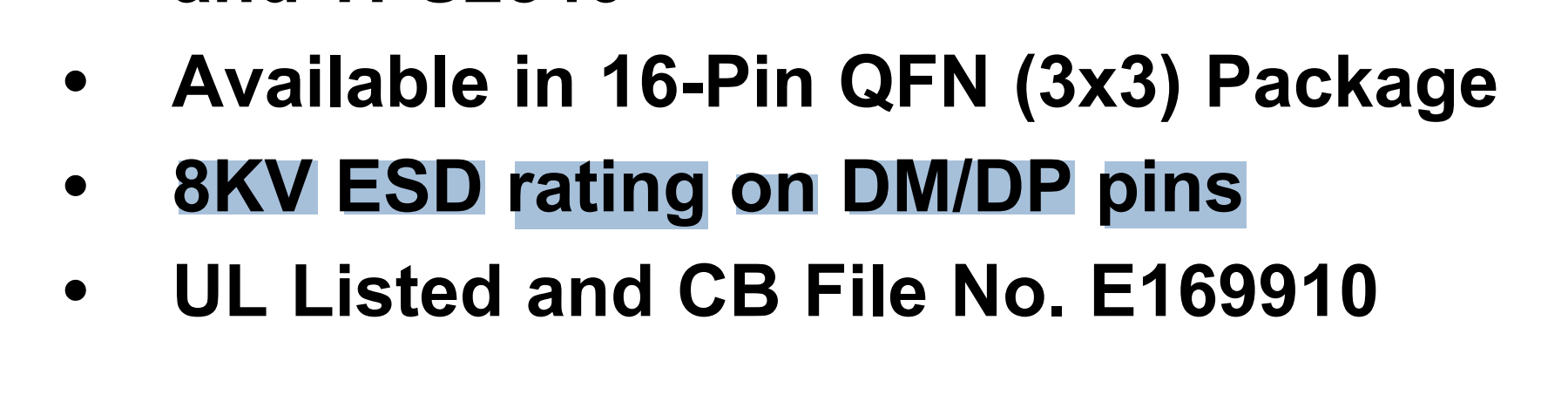

>>1148296
Нельзя, корпус ПК по определению эквипотенциален с силовой и сигнальной землями набитых в него плат - на них та же самая переменка 110 В относительно нуля в розеткею. Кроме того, сейчас не времена первых полевых транзисторов, которые приходили с ногами в фольге и дохли от косого взгляда на затвор; современная логика держит киловольты статики.
04/06/23 Вск 02:07:29 1148298 117
>>1148297
идиот

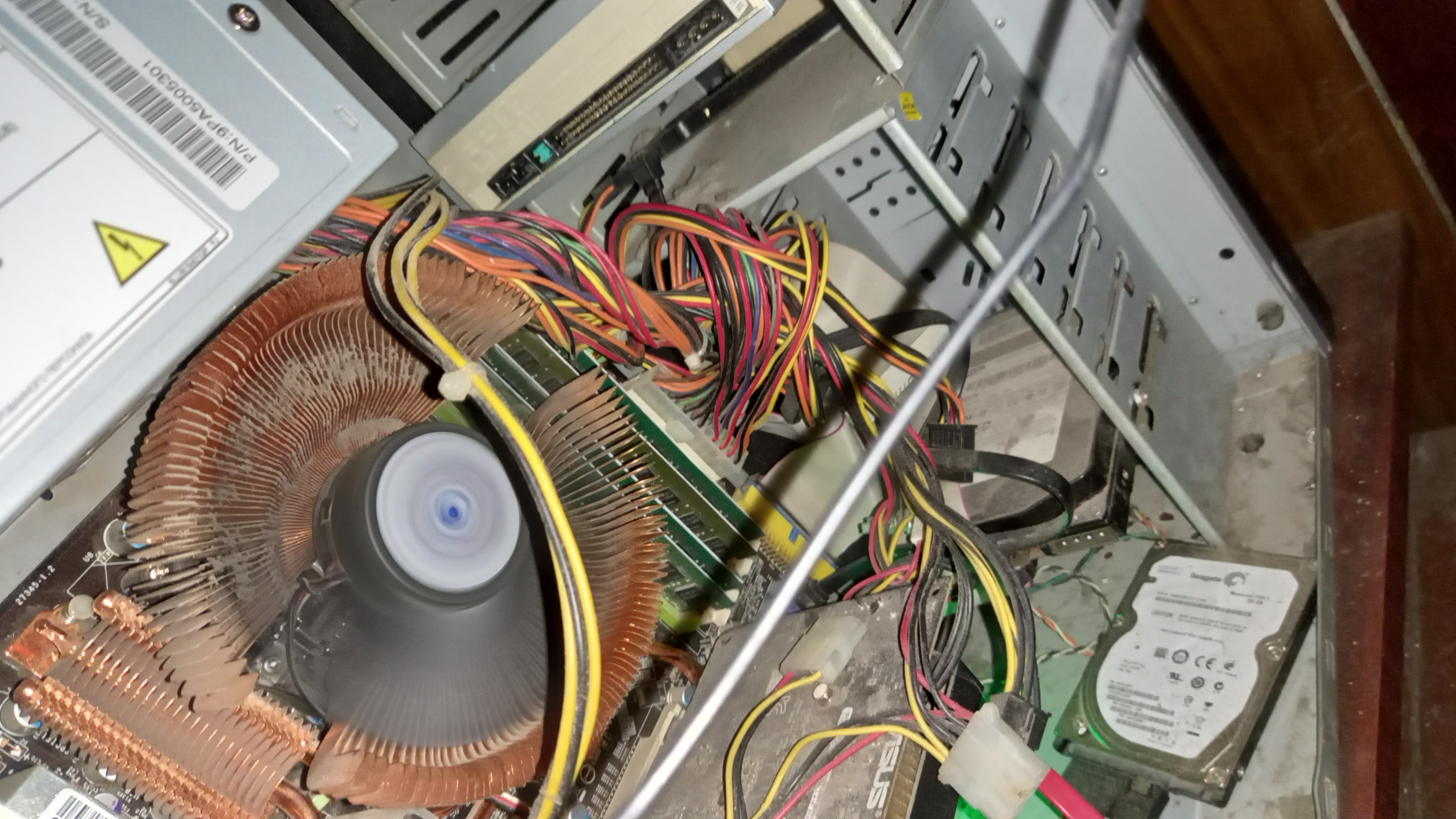

мать 2007 года в идеале, твердотельные кондеры все родные, вечные
ебало ламерков у которых кудахтеры по кд от статики горят?

>>1148369
Вот тогда были мат платы и системы заебатые. У меня тоже была до обновления материнка гигабайт и что с ней не было и наблевал я туда и нассал и спьяну сколько раз падал на нее и нихуя, только крепления сокета отвалились и корпус заржавел.

Аноним 05/06/23 Пнд 23:53:54 1148402 139

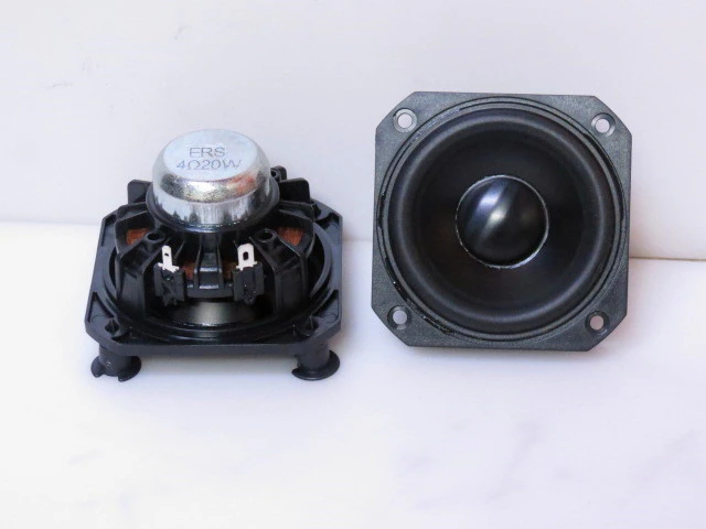

s-l1600[1].jpg 53Кб, 980x480
980x480
>>1148400
> Хорошая ли затея, или это тупо игрушка
Сам-то как думаешь?
Аноним 05/06/23 Пнд 23:59:32 1148403 140
>>1148402
Графики-графиками, но откуда столько фанатов этих драйверов? Неужели глухие дурачки говном обмазываются? Ладно бы блютус-уши для массы говноедов, им все равно что жрать за копейки, а тут узконаправленная ниша и своя ца.

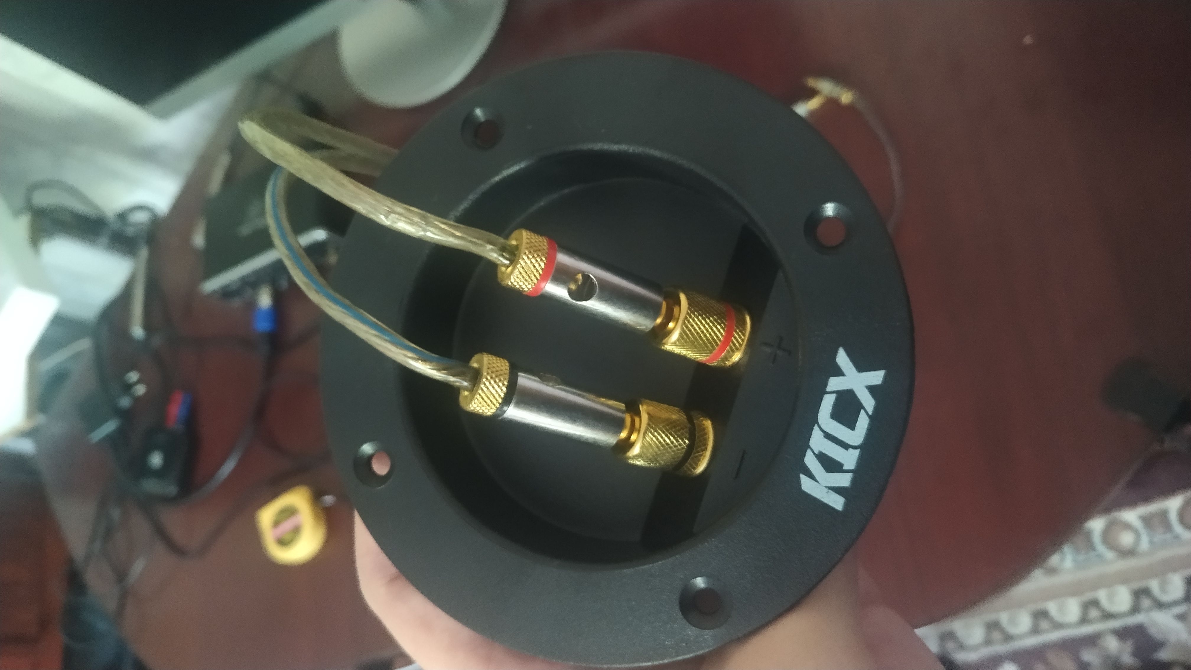

Аноним 07/06/23 Срд 14:10:24 1148506 157

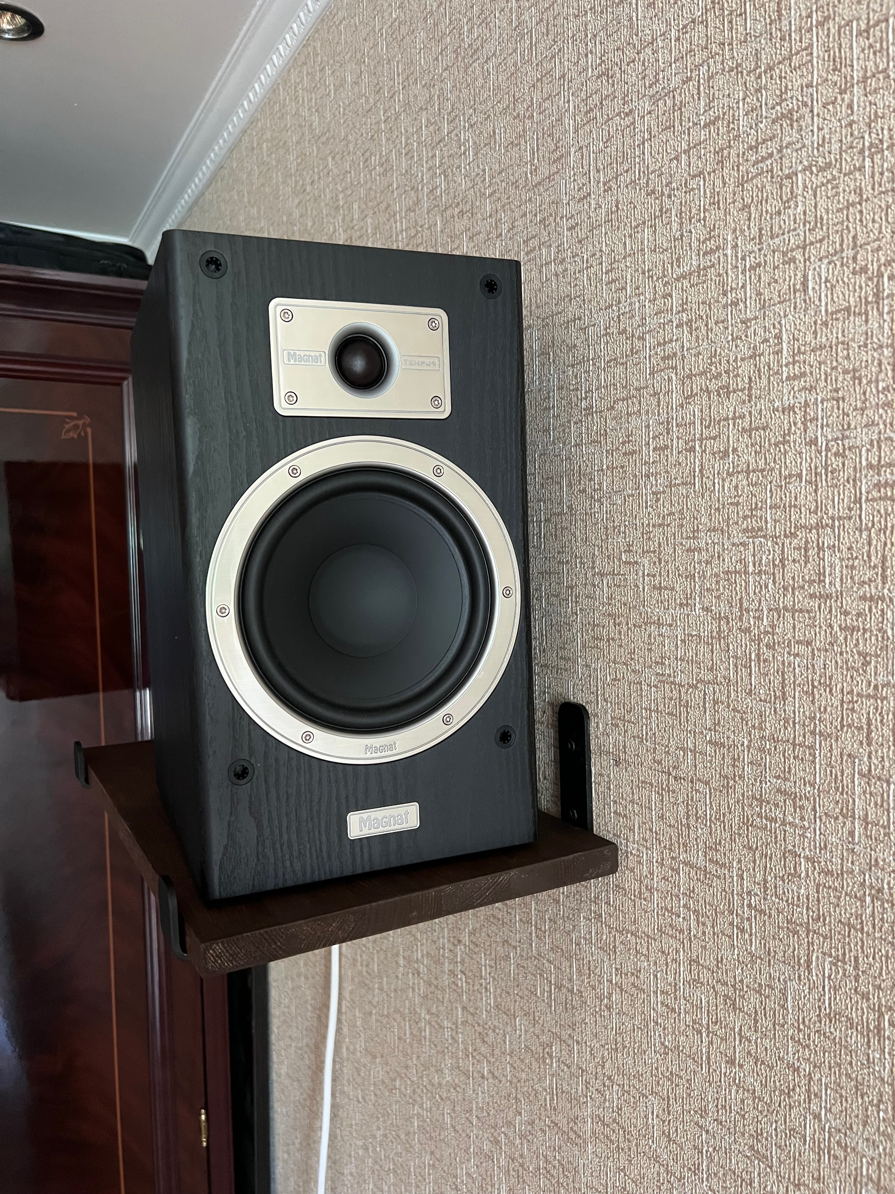

IMG202306071236[...].jpg 3351Кб, 4032x2268
4032x2268

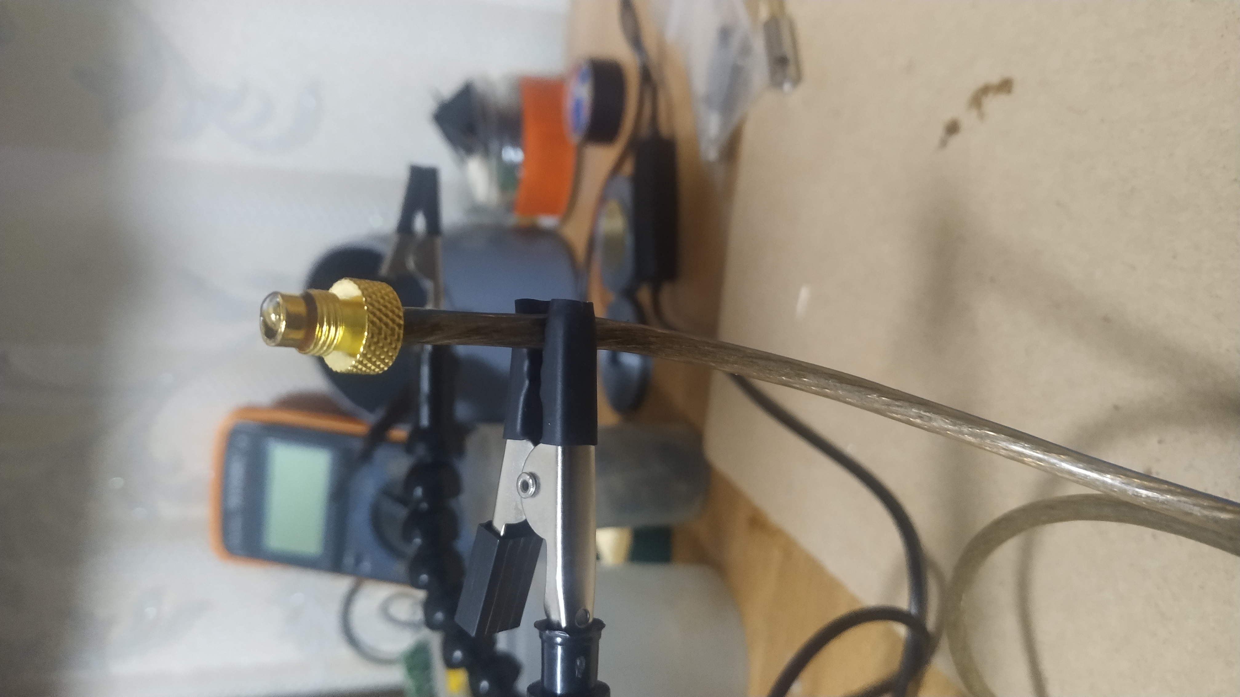

Ух, бля! Отличный терминал! Бананы входят до упора и не шатаются. Хай рекоменд, ёбана!
Аноним 07/06/23 Срд 16:13:21 1148514 158
>>1148506
Это ты их паял выше? А то смотрю сбоку винтиков нет. Кстати по-моему кабель всратый, алюмо-медный.

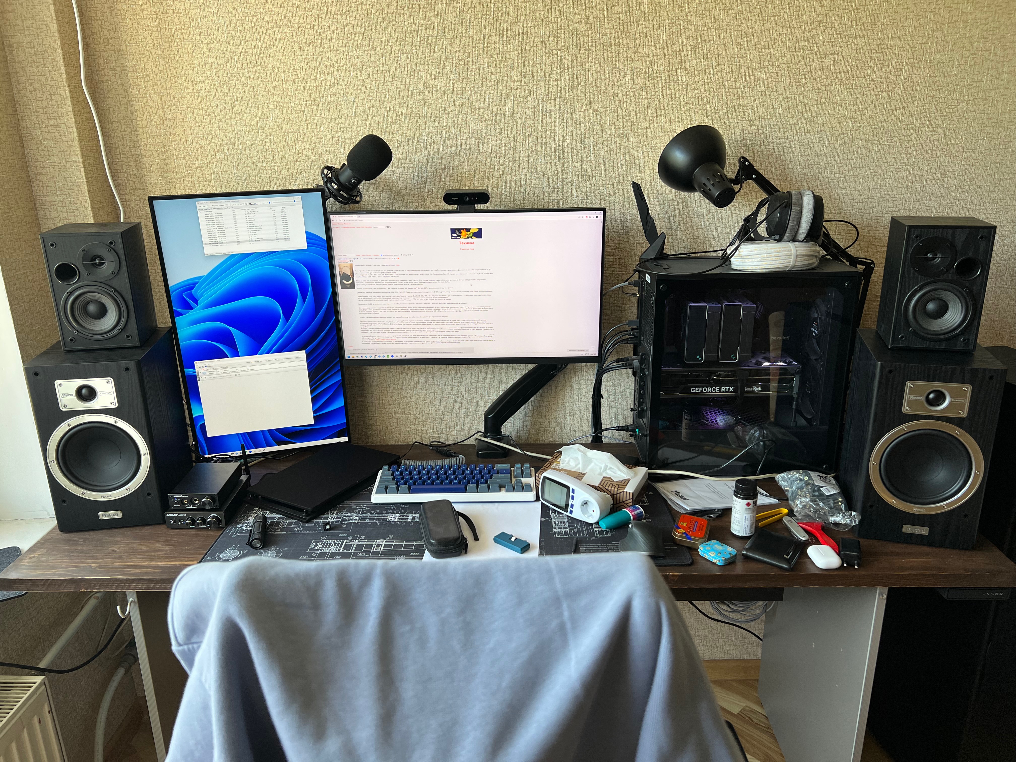

Спасибо! Купил ресивер Denon AVR-X1700H, акустика Magnat Tempus 77. Уже докупил центральный канал, в ближайшее время еще тылы будут, пока соображаю, куда их разместить грамотнее.
>>1148530
>>1148542
>>1148557
Всем спасибо за ответы!

Аноним 10/06/23 Суб 13:40:01 1148703 191
>>1147966
> SINAD одной циферкой на 1 кHz, вместо спектров и IMD-cвипа
> аудьо-обоссайенс
Ещё и не лечишься, так и помрёшь ебанашкой.

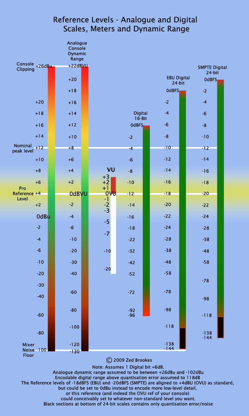

Аноним 12/06/23 Пнд 11:18:58 1148838 219
zb-reflevel-ana[...].png 128Кб, 794x1327
794x1327

Аноним 12/06/23 Пнд 18:31:43 1148864 231
>>1148846
>звучат как neumann 80 в 9 раз дороже.
Сам лично сравнивал?

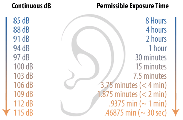

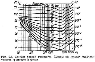

>>1148846
так это же мониторы которые могут выдать звуковое давление для слушателя как на концерте в зале, их используют для контроля
а эдифаеры чахлики непригодные для контроля
напоминаю что для правильного восприятия музыки звуковое давление должно соответствовать звучащему инструменту
Аноним 12/06/23 Пнд 21:03:48 1148878 239
>>1148875
Каким боком ты связал концертную громкость и мониторы? Никто не сводит на концертных громкостях, вообще никто
Звуковое давление звучащего инструмента на 100% зависит от того каким звукорежиссер его сделает при сведении. При проигрывании твои колонки на громкость инструмента влияют только посредством ачх. Чтобы сделать влияние на оригинальную запись минимальным — нужно передавать максимально плоскую АЧХ
Таким образом мы имеем, что ебифаеры эквализированные в плоскую ачх могут звучать как более дорогие колонки. Разве что по глубине баса скорее всего пососут
Аноним 12/06/23 Пнд 21:51:03 1148879 240
>>1148869
>17-24dr с головой
Ты это фанам хайреза поясняй, мне не надо.

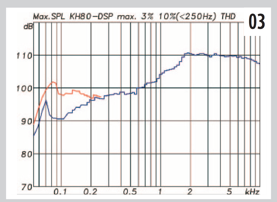

>>1148875
Рофлишь? Макс СПЛ на 100Гц при 3%ТХД = 90дБ.
Аноним 12/06/23 Пнд 21:58:16 1148880 241

>>1148618
таким кабелем только в наушниковый выход карты подключаться.

Аноним 12/06/23 Пнд 23:30:36 1148896 245
>>1148841
ты выше картинку в сообщении №476 смотрел ?
- что изображено на первых двух шкалах ?
>>1148841
>реальный ДД играемой музыки вживую будет
очень интересно. Особенно барабаны. Например римшоты.
А теперь прикинь сколько микрофонов вешают на барабанную установку.
А ведь есть еще и бас.
Не говоря про певца рОтом, который микрофоном гланды полирует.
В общем, сразу видно, что в живую ты ничего кроме концерта на дне города не слышал и тем более за пультом никогда не сидел.
>>1148841
>никто так не пишет,
Сколько оркестров/коллективов ты записал ?

Мастер был переоцифрован заново. В высокое разрешение.
>>1148841
> Можешь сконвертировать оба файла в мп3 320 и разница останется, хотя должна была исчезнуть
Захват был разными конвертерами, разумеется разница между ними слышна.
В мп-3 кстати, становится менее заметна.

>>1148896
Это бесконечный тред, гений. Мне лень считать какой пост у тебя был 476
Если ты про кривые равной громкости, шкалы там не пронумерованы, так что мне самому интересно где там первая шкала и вторая
К слову я хз зачем ты их прицепил, они к обсуждаемой теме не имеют никакого отношения

>>1148879
чушь какая

>>1148878
что за бред
слух человека нелинеен
чем тише играет фанера тем сильнее у человеческого слуха завал по нч и вч и тем слабее он слышит тихие моменты, поэтому даже если у тебя идеально ровные колонки то при снижении громкости человек услышит неровную ачх потому что УШИ ЧЕЛОВЕКА ИМЕЮТ ЗАВАЛ
ПОЭТОМУ ЛЮБОЕ ИЗМЕНЕНИЕ ГРОМКОСТИ ИСПОЛНЕНИЯ ОТ ЗАДУМАННОЙ ПРИ СВЕДЕНИИ БУДЕТ ИМЕТ ЗАВАЛ ПО АЧХ А ТВОИ ПИРДЕЛОЧКИ ДОХЛЕНЬКИЕ И НЕ ПОТЯНУТ ПОЛНЫЙ ДИАПАЗОН
Аноним 13/06/23 Втр 01:17:23 1148916 256
Аноним 13/06/23 Втр 01:46:10 1148919 257
>>1148912
Кривые громкости это демонстрация того как работает твой слух, а не руководство к регулировке ачх
В жизни источники звука не подстраивают свою ачх под твоё ухо. Колонки тоже не должны.
Единственная задача колонок в первую очередь давать максимально плоскую ачх, чтобы передавать исходный файл без тональных искажений. Если колонки или обстановка в комнате не позволяет этого, нужно крутить эквалайзер
Поясняю совсем понятно
У тебя на входе звук певца > он попадает через микрофон (с максимально плоской ачх) в файл > файл проигрывается на колонках (с максимально плоской ачх)
Если все было сделано по фэншую, на выходе ты услышишь что-то очень близкое к исходному звуку
Музыка сводится в студиях тоже в основном на более менее плоских мониторах (часто эквализированных), поэтому если ты хочешь услышать как было задумано, нужно иметь плоскую ачх
Как именно твое ухо воспримет этот звук неважно, потому что оно одинаково восприняло бы и исходный звук и воспроизведенный. Покрутить громкость под комфортный для себя звук думаю ты и я и любой в состоянии

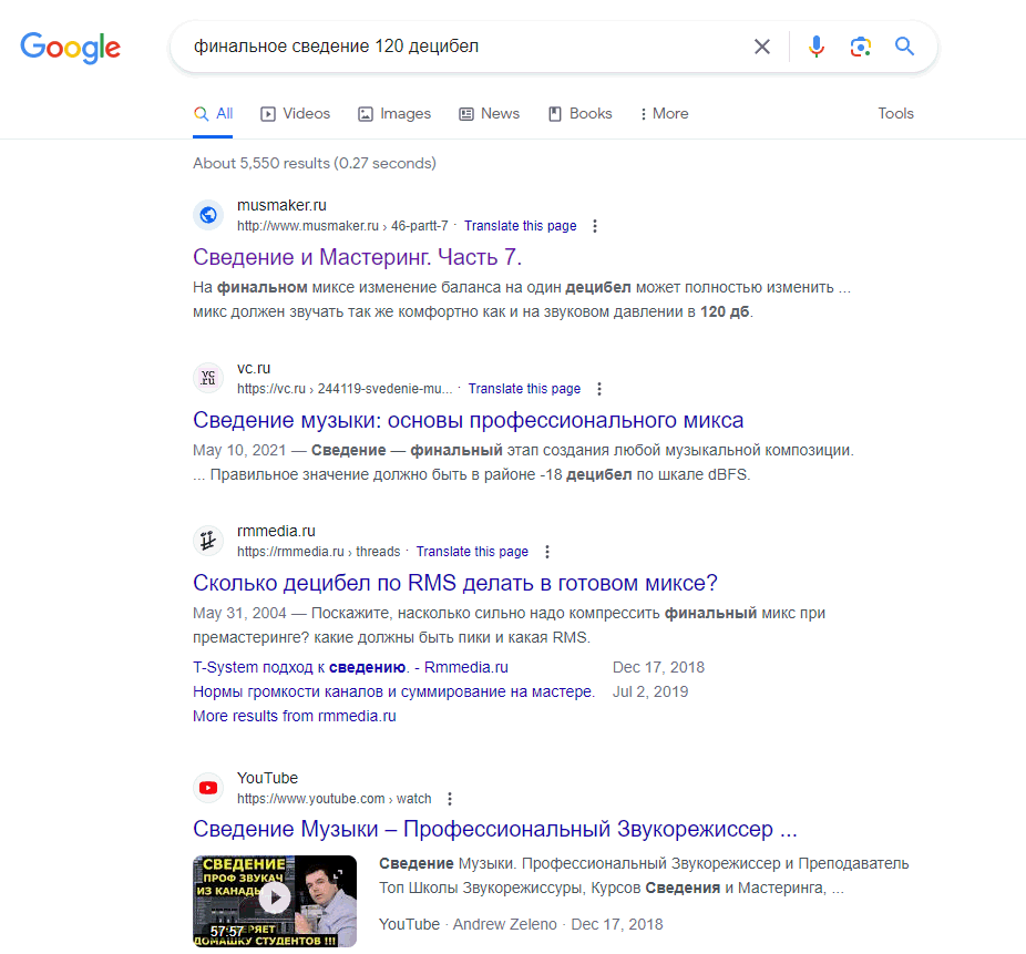

>>1148950
> Пиздец, где ты это нашёл? За месяц такой работы звукорежиссер станет глухопердей, как, видимо, и ты.
Бан в гугле получил?

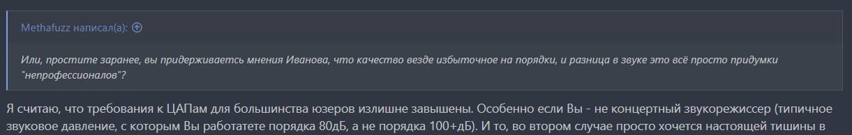

>>1148951
У тебя на скрине лишь финальная проверка, которую, наверняка, делают не все.
На такой громкости никто, кому дорог слух, не будет работать.

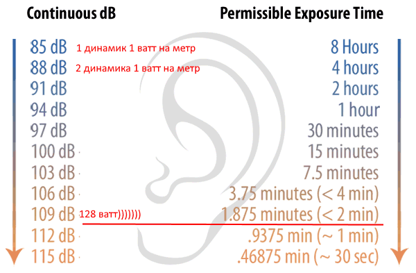

Аноним 13/06/23 Втр 06:48:39 1148955 281
>>1148954
ты чокнутый дибил который запостил картинку шума
Аноним 13/06/23 Втр 06:54:28 1148956 282
>>1148955
Эта картинка показывает, через сколько времени ты будешь становиться глухопердей. Но ты-то ладно, а режиссеры весь день должны так работать.
Аноним 13/06/23 Втр 06:59:13 1148957 283
1532630035591.png 26Кб, 600x393
600x393
>>1148956
ты реально долбоеб
Аноним 13/06/23 Втр 07:01:00 1148958 284
>>1148957
Если слушать колонки с чуйкой 85 децибел на 1 ватте 4 часа то оглохнешь
Аноним 13/06/23 Втр 07:01:46 1148959 285
>>1148957
Нихуя не понял, что ты хотел сказать. Очевидно, речь о громкости в точке прослушивания.
Аноним 13/06/23 Втр 07:02:51 1148960 286
>>1148958
Пиздец все режиссеры глухие значит
1 ватт это не шутка
Аноним 13/06/23 Втр 07:05:04 1148961 287
>>1148959
Запоминай
Чуйка динамика измеряется в точке прослушивания на расстоянии 1 метр от динамика при мощности 1 ватт
Два динамика играют громче в 2 раза что даст +3 децибела
Дальше сам?
Аноним 13/06/23 Втр 07:06:48 1148962 288
Четыре часа прослушивания стереозаписи на 1 ватте и ты глухой.....
Мурзилка из интернетов ведь не может врать
Аноним 13/06/23 Втр 07:10:37 1148963 289
> 10 ГД-30Б
> Чувствительность: 86 дБ
> Паспортная мощность: 20 Вт
> Долговременная мощность: 30 Вт
Представляете какое опустошение произведут два таких монстра?
Две минуты и вы оглохли ...
Аноним 13/06/23 Втр 07:12:01 1148964 290
>>1148961
И к чему ты это? Если колонки более тугие или колонка одна в моно, то, очевидно, что мощность усилителя придется увеличить, чтобы достичь той же громкости в точке прослушивания. И в данном случае нам не важно, как громкость в точке прослушивания была достигнута, важно, какая она.
>>1148963
Ну так купи шумомер. Может ты и правда уже глухопердя.
Аноним 13/06/23 Втр 07:12:36 1148965 291
Пообщался, нахуй короче
Аноним 13/06/23 Втр 07:13:02 1148966 292
китаедаун недоразвитый
Аноним 13/06/23 Втр 07:14:06 1148967 293
Бабах засчитан.
Аноним 13/06/23 Втр 07:16:29 1148968 294
Начинай с азов даун
Бери динамик, узнавай его чуйку на 1 ватт на метр
Потом прибавляй второй динамик так как ты слушаешь стерео
Потом считай сколько децибел они тебе выдадут на 100 ватт (200 суммарно пара)
Твоя картинка просто пшик долбоеба
Я просто знаю что она относится к постоянному шуму
Нахуй ты ее сюда принес?
Идиот

Есть промышленный шумометр советский
Им меряют давление динамика на частоте 1 килогерц на 1 ватте на расстоянии 1 метр
Обычный динамик выдает 86-90 децибел
Два динамика на 1 ватте естественно в два раза громче это плюс три децибела
А у тебя наверное шумометр неисправный во первых
А во вторых таблица потери слуха просто бред, по ней на 1 ватте через четыре часа слух потеряется?
Чушь
Вряд ли. Написано, что у него погрешность +-2.5дБ.
Ну мне даже 80дБ на музыке кажутся громкими. Так что вполне вероятно.

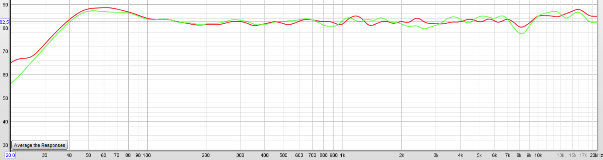

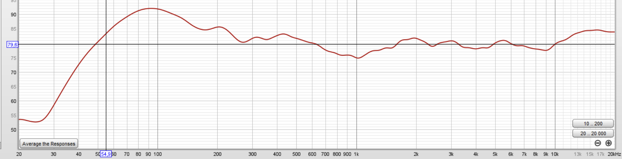

kh-80.png 204Кб, 1142x832
1142x832
>>1148911
>>1148916
Я не просто так указал частоту и искажения.
Аноним 13/06/23 Втр 09:27:49 1148987 305
>Чушь
При регулярной нагрузке да, потеряется. Все будут глохнуть в 50 лет, а ты до этой стадии дойдёшь уже в 40. Это не мгновенный эффект, а накопительный, как с радиацией.

Докупил Tempus 33 на тылы, еле нашел в ДС, в 3 из 4 магазинов не было черных. Скоро проведу кабеля, повешу полочки и буду наслаждаться домашним кинотеатром.
За беспорядок извините, как раз занимаюсь перестановками.
Была мысль еще для ПК какие-нибудь полочники взять, но по ходу откажусь от идеи. Звук пиздатый, конечно, но слишком уж здоровые гробы. Не вписываются.

>>1149015
Круто. Я бы поменял местами комп и правую колонку.
Аноним 13/06/23 Втр 16:39:31 1149038 311
>>1149032
Так раньше и стояло. Но я сижу почти по центру стола, нынешнее положение нравится больше, звук равномернее.

>>1149015
ресик хороший. все остальное мог взять и на вторичке. меньше потеряешь при перепродаже, больше сможешь перепробовать. а первый сетап ты все равно через год-два захочешь слить. центр/саб купил уже?
Аноним 14/06/23 Срд 00:40:55 1149070 316
>>1149067
Центр да, у меня теперь вся линейка: Magnat Tempus 77 фронт, 22 центр, 33 тыл. Насчет саба пока думаю, в ближайшее время вряд ли.
Вторичку не очень люблю, если есть вариант взять новое. Тем более в акустике мало что понимаю, мог нарваться на какие-то косяки.

>>1148986
хуета какаято на графике
у эдифаера таких проблем нет?

аудио-профан на связи. купил такие колонки активные эдифаеровские. скажите это норм когда есть статический белый шум когда ничего не играет? даже на блютус режиме. это не брак? может отнести их обратно в магаз стоит? я думал такое типа только на дешевых колонках есть. или это мой ноут дает такие наводки? хотя на встроенном аудио моего ноута ничего в простоях нет, тишина.
Аноним 17/06/23 Суб 04:53:09 1149336 339
хотя щас на блютус режиме тишина...наверное если переключится на аукс и обратно. то снова будет..для аукс это норм я так понимаю?
Аноним 17/06/23 Суб 05:40:29 1149338 340
переключился и тихо все равно. но звук лучше всего на usb, но там фоновый шум присутствует. блэт.
Аноним 17/06/23 Суб 07:56:18 1149339 341
на usb если крутилку звука туда сюда покрутить то шум пропадает. в простое.
Аноним 17/06/23 Суб 08:18:09 1149340 342
>>1149334
Отнеси обратно, если есть гарантия. Это не норма + ты сам себе мозг сожрешь с этим шумом.
Аноним 17/06/23 Суб 09:08:46 1149341 343
>>1149334
Усилитель внутри колонок шумит, а конкретно говняный фильтр по питанию
Как тебе написали, проще вернуть
Аноним 17/06/23 Суб 10:15:35 1149347 344
>>1149341
ненавижу таким заниматься, но думаю это справедливо будет вернуть. колонки за 20к не должны ничего издавать лишнего.
Аноним 17/06/23 Суб 10:16:41 1149349 345
или оставить и слушать по блютуз тока...
Аноним 17/06/23 Суб 13:30:07 1149359 346
кароче вернул. теперь не знаю что брать вместо.

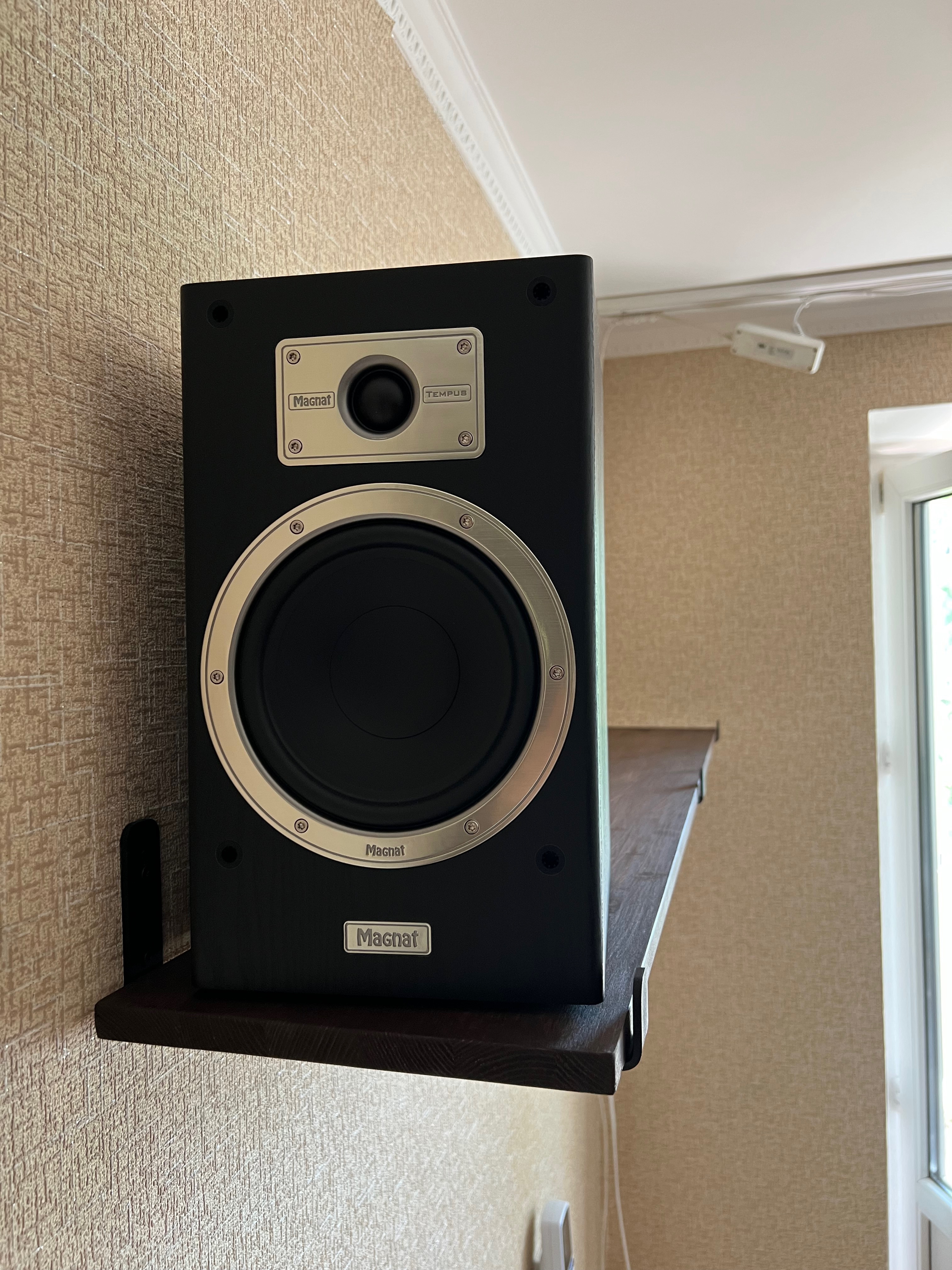

Аноним 17/06/23 Суб 14:35:50 1149372 349
168700082858420[...].jpeg 4378Кб, 3024x4032
3024x4032
168700103097077[...].jpeg 3315Кб, 3024x4032
3024x4032
168700131372043[...].png 838Кб, 1170x2532
1170x2532
Повесил полочки на неделе, кайфую теперь с объемного звука, это того стоило, конечно, даже в ебучем Марио карте теперь эффект погружения и звуки со всех сторон.
Думаю еще поролоновые подставки под колонки купить как на пик3, чтобы чуть наклонить их в сторону слушателя (полки висят достаточно высоко, но ниже не хотел вешать, чтобы пространство не портить). Правильно думаю?
Еще думаю на будущее, куда поставить саб. Вроде как он не требователен к положению, потому что направление низкого звука ухо не улавливает. Можно его сбоку от дивана поставить, например? Или лучше под телевизором? Еще стоять ему обязательно на полу?

Screenshot20230[...].jpg 519Кб, 1080x2460
1080x2460
Аноним 17/06/23 Суб 15:29:15 1149380 351
>>1149372
Какое-то странное место. У них тебе прямо в ухи играют? Тогда бы уж эдифаеры туда поставил, все же большинство колонок создаются под классический треугольник, и звук магнатов ты этим сильно портишь.
Определенно нужно. У ВЧ очень направленное излучение, и сейчас они играют непонятно куда.
Да, но зато на саб комната оказывает сильное влияние, и это влияние в разных углах разное. В целом тут определенное что-то сказать невозможно, нужно двигать его и смотреть, где будет меньше бубнежа/гудежа.
Аноним 17/06/23 Суб 15:36:34 1149382 352
>>1149372
Чаще всего лучше всего в углу (низких будет больше при меньшей мощности), но зависит от комнаты.
Главное, не в центре комнаты, а ближе к стене. Ещё от саба зависит. Если динамик играет в пол, то свободы выбора больше, если в сторону, то нужно морочиться.
Не очень хорошая идея.
Крайне желательно, иначе будет гудеть то, что под ним.
Вообще можешь пострадать классическим аудиофильским лайфхаком - поставить саб в точку прослушивания, врубить что-то низкочастотное (например, хорошо знакомое кинцо с хорошим звуком, многие кинозвук по Звёздным войнам отстраивают, например) и побродить по комнате. Откуда будет наиболее годный звук, туда саб и ставь.
Аноним 17/06/23 Суб 15:40:46 1149384 353
Без имени.png 2Кб, 818x357
818x357
>>1149015
>>1149372
Я бы купил 2 пары поролоновых подставок под все колонки, магнаты поставил на стол на подставки поближе к стене, сам стол отодвинул (как на пике, это увеличит расстояние до колонок). Эдифаеры на полки, тоже на подставки.
Системный блок на пол под стол, нахуй он на столе нужен?
Аноним 17/06/23 Суб 15:41:47 1149385 354
>>1149380
Кстати, да. Вот ему видос, чтоб на пальцах. Обычно до этого как-то интуитивно доходят, но тут, видимо, не срослось.
Аноним 17/06/23 Суб 15:49:39 1149387 355
>>1149380
По бокам от дивана, выше головы, чуть повернуты к слушателю. Чем богат, комната маленькая, диван посередине не могу поставить.
>>1149380
>>1149382
Про саб все понял, спасибо. Я просто место под телевизором сейчас придумываю, вариант либо взять большую тумбу от колонки до колонки и занять все место, либо поставить маленькую тумбу и оставить там место под саб. Но визуально первый вариант нравится больше, тем более саб собираюсь брать не прямо сейчас.
>>1149384
Мы друг друга не поняли, на первом фото я их временно к пк подключил, когда их привезли только. А сейчас повесил на тылы в домашний кинотеатр.
Глаз радует, кабель-менеджмент удобнее, пыли меньше сверху.

>>1149378
дороха. ты мне с колонок за 20к предлагаешь сразу на такие перейти лол.

photo2023-06-18[...].jpg 167Кб, 960x1280
9eRFo1Fqo1k.jpg 114Кб, 770x616
770x616

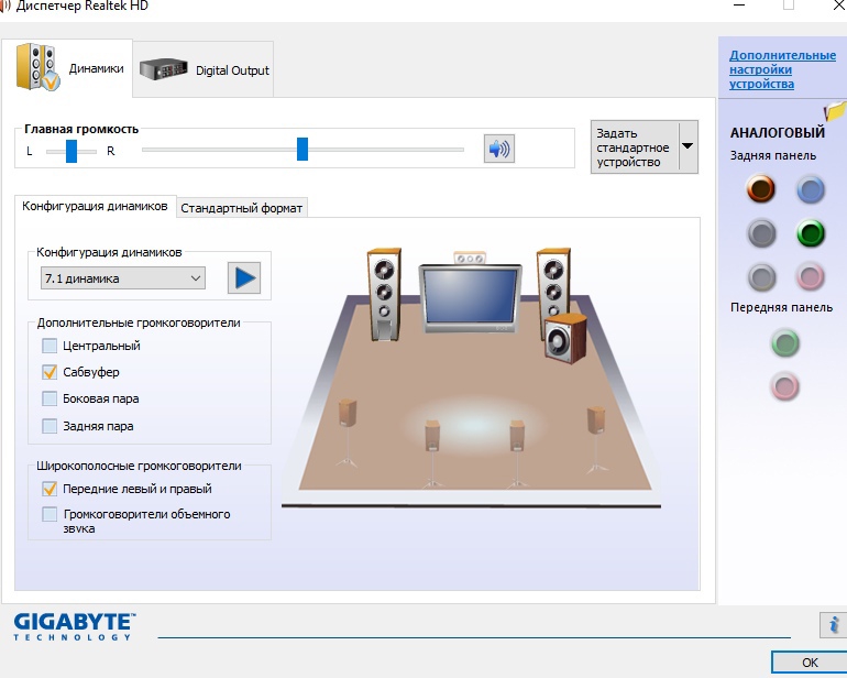

>>1147880
Анончики таннойщик на связи снова купил саб этот от флюида подключил к пеке по RCA кабелю в разъем C/sub, в настройках чет пошаманил но нихуя не работает кроме как в проверке звука.
Помогите плз
Аноним 18/06/23 Вск 12:32:53 1149481 381
>>1149480
>7.1
Твой выход на саб ждёт семиканальный контент, а ты небось стерео пытаешься слушать.
Аноним 18/06/23 Вск 12:44:29 1149482 382
>>1149481
Саб только подрубить можно на 5.1 и 7.1 я думал выберу их и просто отключу другие колонки.
В итоге нихера.
А если выбирать стерео там только 2 колонки нарисовано.

>>1149482
Это ебля всегда. Решается или звуковой с двумя отдельными стереовыходами или по тупому Y - разветвителями.
>>1149486
Если в сабе есть сквозной выход на мониторы - это готовое решение, повезло.
Аноним 18/06/23 Вск 13:12:59 1149488 386
>>1149486
Так и стоило сделать, раз саб так умеет. Посмотри нижнюю частоту колонки и выстави на сабе кроссовер чуть-чуть внахлëст. Потом поставь музню с ровной бочкой, положи руки на динамики колонки и саба и крутилкой фазы на сабе добейся, чтобы они скакали синхронно. Всё.
Аноним 18/06/23 Вск 13:24:33 1149491 387
IMG6689.jpeg 254Кб, 846x659
846x659
>>1149487
>>1149486
У меня мамка как раз с отдельными выходами, прикладываю пик.
Таннойки сейчас подключены между собой залинкованы по 3.5 джеку, а одна из них идет уже в зеленый лайн аут.
Купил отдельный rca кабель и просто воткнул в разъем под саб думая, что всё пахать будет.
В общем спасибо анончики куплю пару сейчас xlr кабелей и в кроссовер саба их воткну, а от него уже по rca в лайн аут.

>>1149480
Купи нормальную звуковуху типа креатив ае5 или кроссовер. Реалтек не умеет в 2.1.

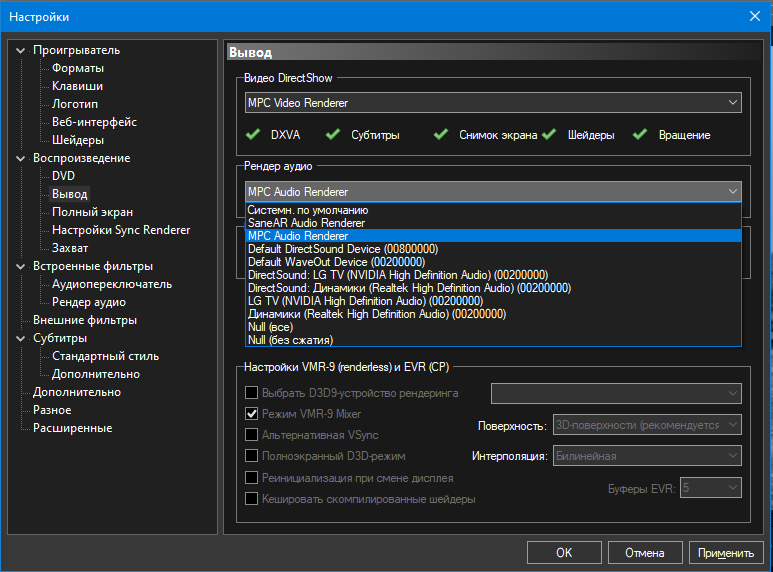

Аноним 18/06/23 Вск 19:25:44 1149512 389
1551733186174.png 43Кб, 773x572
773x572
1667102468623.png 36Кб, 766x570
766x570
>>1149491
Есть проигрыватели которые из стерео делают любое количество каналов для доступных физически выходов
Аноним 18/06/23 Вск 19:30:53 1149513 390
>>1149512
Это какие-то костыли в духе пролоджика? Технологии времён плейстейшон 2. Всё же в плане аудио/видео пека безнадёжно отстал.
Аноним 18/06/23 Вск 20:13:45 1149518 391
Плееры это хуйня конечно все. В игры поиграть и ютуб посмотреть в 2.1 не получится. В принципе что звуковуха стоит 15к, что кроссовер хуевенький. На таком сабе должны быть входы и выходы с кросом уже, этож не динаудио ебливые да джамы всякие и джблами которые только в ресивер втыкать. Ты лучше модель саба напиши, а мы тебе скажем как подключать.

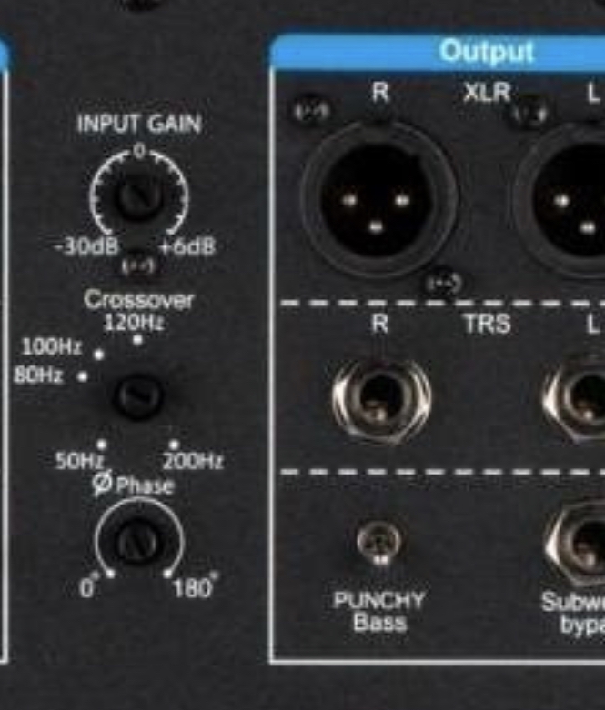

Купил в общем 2 xlr кабеля, подрубил и звук даже стал лучше намного чем от джеков из комплекта.
Только момент тут есть несколько крутилок и я быдло не знаю, что на какой уровень поставить, подскажите плз, а то единственное, что понял как громкость его убавить, а то изначально херачил громче мониторов.

Аноним 18/06/23 Вск 23:24:44 1149534 396
>>1149533
Если, например, нижний порог твоих колонок - 100гц, то кроссовер ставишь между 100 и 120 герцами.
Аноним 18/06/23 Вск 23:42:27 1149535 397
>>1149534
Нижний порог 56 поставил как сказал, фаза что такое? По этому же принципу?
Аноним 18/06/23 Вск 23:43:19 1149536 398
Аноним 19/06/23 Пнд 00:04:16 1149537 399
>>1149536
Сорри в глаза ебусь, всё понял теперь.
Спасибо за советы

Саб как я понял такой у тебя. Не понятно кросовер какой, поди 24дб октава и это хорошо если так. Лучше конечно использовать цифровой кросс с 48дб срезом и подключать в байпас, в обход фильтров. А какие колонки у тебя? И плавно ли регулируется фнч (тот что 50-80-100 и тд). Не рекомендую ставить больше 80гц, а то будет слышно откуда саб играет. В описании к сабу сказано что есть фвч фиксированный на 80гц и опять не понятно какая крутизна и походу он не отключаемый, тоесть сателиты при втыкании в саб будут резаться снизу на 80гц что не очень то и удобно. Рекомендую взять звуковуху Sound Blaster Z и подключать саб и сателиты как положено через кроссовер звуковухи, она точно в 2.1 умеет апаратно. А ебливые в том что нету функционала как на твоем сабе и собственно как на всех про сабах. Да и через кросс саба подключать это придумана если нету кроссовера.

>>1149551
Спасибо анончик, да такой саб, по характеристикам за этот прайс лучше не нашел, бандурина большая конечно.
Мониторы танной ревил 402 уже купил xlr кабели и подключил к кроссоверу.
Я еще пока поебусь как сейчас потом куплю какую внешнюю карту, чтобы от нее громкость регулировать.
А то надо еще сам саб отрегулировать, везде эта еботня по регулировкам.
А саб в целом хороший, сборка четкая, сначала фонил с заземлением, а без перестал и только в простое фон именно когда комп отключен, а когда вклбчен нету.
Еще только внутри фазоинвертора не понравилось там китаец косой краской какой капнул и с одного бока пленка эта как у лдсп хлипковато держится.

H477c269d1bcf44[...].jpg 169Кб, 800x800
>>1149595
как тяжело быть тупой вхуйсосиянской брюзгой

Аноним 20/06/23 Втр 15:05:30 1149630 415
>>1149628
какая нибудь TDA7850 при том же питании будет звучать лучше и на малой громкости и на большой громкости, причем ей не страшна нагрузка даже в 2 ома и она будет играть громче
у вас какойе то помешательство на усилителях из шим контроллеров для блоков питания
это как та история с вечным двигателем дугина или ао МММ

Аноним 21/06/23 Срд 00:45:32 1149666 421
>>1149527
По идее, входная чувствительность должна стоять на отметке 0. Значит : что отдал источник, то и пришло.
По частоте среза тебе уже ответил человек выше.
По фазе - поставь 0 и послушай. Потом переверни в положение 180.
Послушай.
Если никакой разницы - оставь 0.

>>1149551
>>1149551
разгружается проблемный для мелких мониторов диапазон.
Динамику становится проще работать - меньше искажений.
Соответственно, можно притопить больше мощности без риска отлюбить катушку или сжечь.

>>1149630
реализации решают.
Предлагаемое Д-говно, да, не будет.
Но hypex, Ncore, Annaview, Purifi здесь не рассматривают всилу специфики доски для пубертатных вьюнош : до потолка хуем стрельнуть есть сила, а купить Д-класс здорового человека - нет. А у тех, что есть сила - нет понимания для чего он им, они лучше купят готовый реСосивер.

Аноним 21/06/23 Срд 08:16:24 1149678 430
Best Stereo Amp[...].png 107Кб, 2598x674
2598x674

>>1149669
Ну кому как. У меня на 60гц порезан саб сверху, сателиты снизу соответственно. А таксабовый кроссовер придуман если внешнего нету, например в поле приехал с ноутбука включил. Приятный рлюс не более.

Аноним 21/06/23 Срд 13:36:27 1149704 434
H47f6ac72cdce46[...].webp 29Кб, 640x480
640x480
>>1149677
стружка тырса кал говно
слабо лабиринт цельный из фанеры
и этих красавцев?

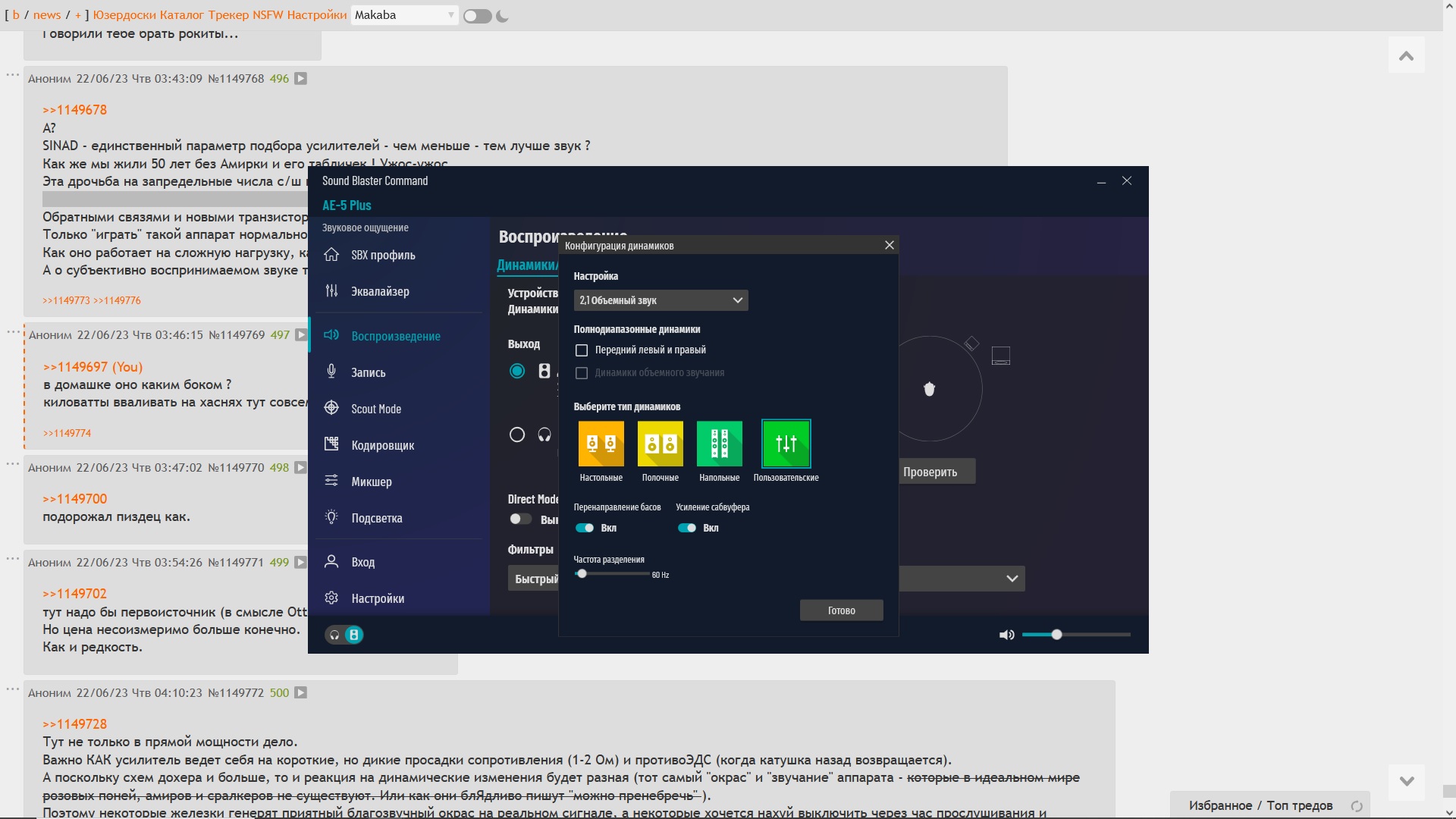

Аноним 22/06/23 Чтв 11:06:09 1149777 463
Безымянный.jpg 337Кб, 1920x1080
Дома вон заебенил так и хорошо. Зачем сабовый крос будет срать мне в сателиты, да еще неотключаемый фильтр. Дома сильно не вдуваешь, искажаться там нечему, собственно саб и использую для кино/игр. А на даче да подключаю через внешний кросс и вдуваю уже нормально.

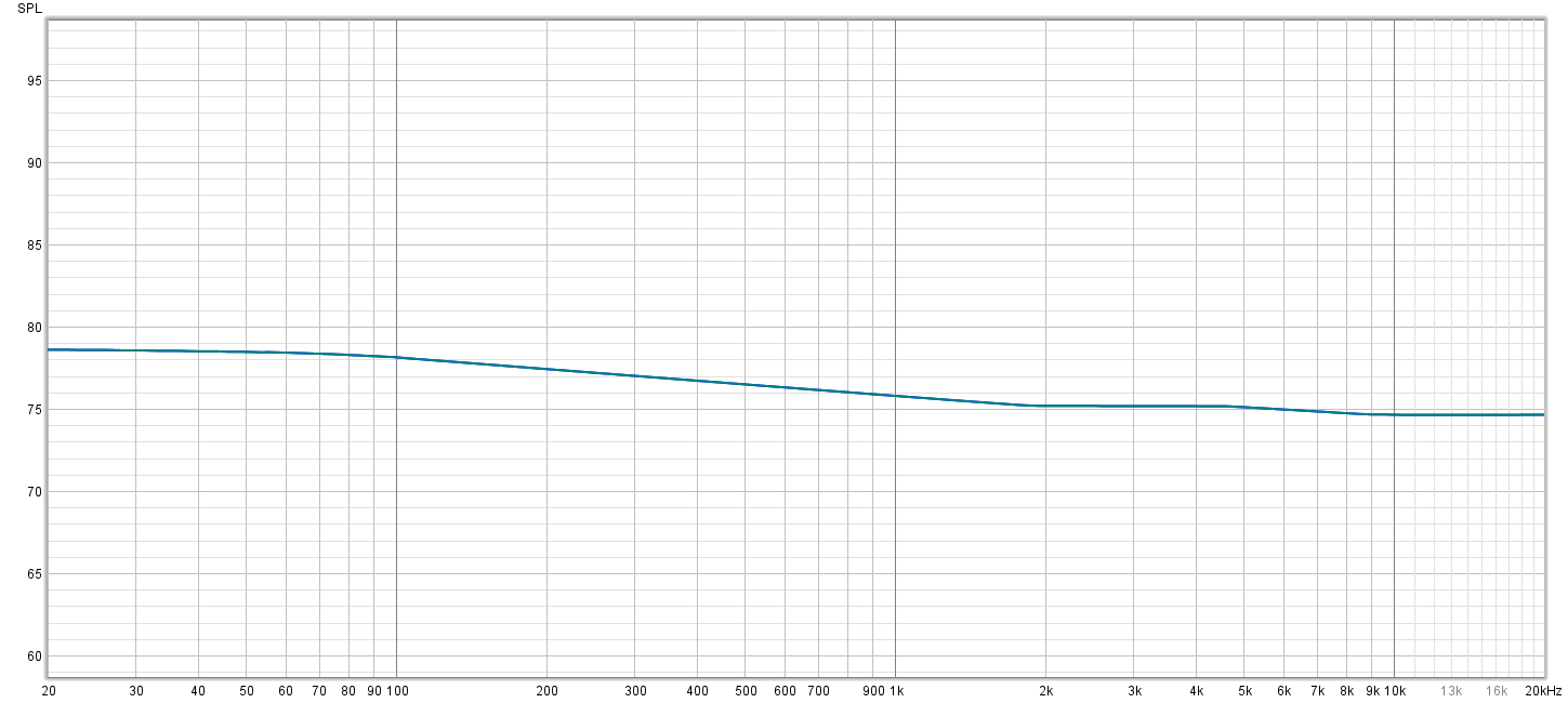

изображение.png 192Кб, 2072x552
2072x552
Ахуенно
Измерительный микрофон очень крутая тема.
Аноним 22/06/23 Чтв 14:09:54 1149791 471
Dr. Floyd Toole[...].png 28Кб, 1449x650
1449x650
Аноним 22/06/23 Чтв 14:21:45 1149793 472
изображение.png 203Кб, 2078x532
2078x532
>>1149791
Пробовал хармань и ртингс, как-то не зашло, глуховатые они из-за вот этого спуска. Флойд тул тоже как-то странно, особенно если включаю видосы с голосом, чисто по мне получается немного бубняще
У меня ещё колонки не совсем на уровне уха, они чуть ниже, поэтому возможно вот этот буст на вч не так сильно ощущается
Аноним 22/06/23 Чтв 14:22:25 1149794 473
>>1149793
Картинку забыл отцепить. Это до эквализации
Аноним 22/06/23 Чтв 14:28:52 1149796 474
>>1149793
Есть еще теория, что таргет должен быть близок к естественной АЧХ колонок. У моих был спад на ВЧ, и таргет флойда ложился на неё довольно хорошо. Строго говоря, эти таргеты это вообще не цель, а просто то, как ведут себя хорошие колонки в подготовленной комнате (в дальнем поле?).
Самое главное, чтобы звук нравился.
